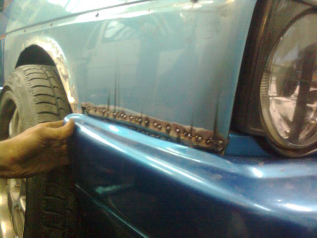

Тъй като ми писна да се занимавам с ламаринени калници един приятел измисли начин как да раздуеме още и да запазиме стоковите овали и форми на калниците. Това стана с нитене на оригиналните вежди върху калника. Нитени са доста на гъсто и мисля че стана доста здраво. Ето малко снимки.
