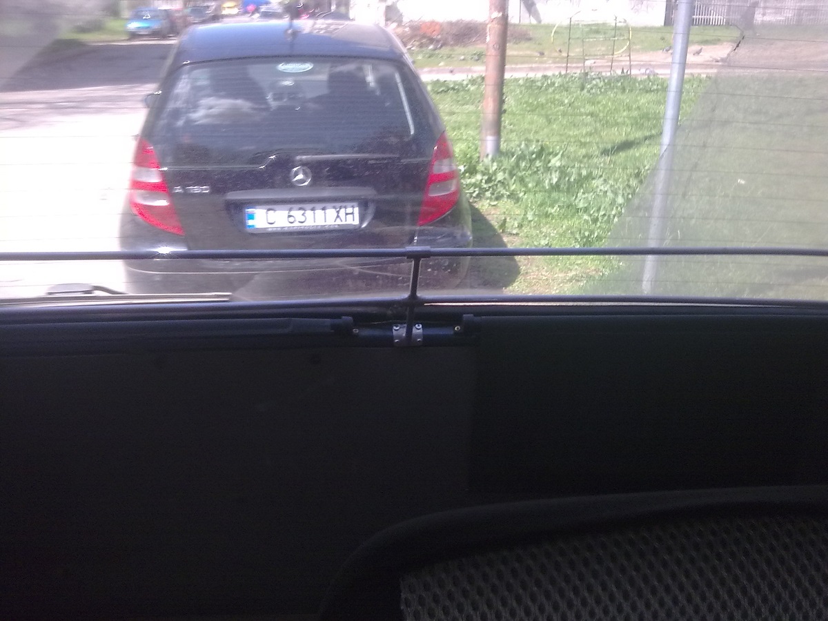

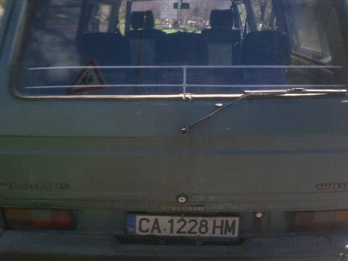

И така....Предвид предстоящото пътуване към 3-тата балканска среща в Турция....изникна нужда от багажник на тавана.....Предвид многото багаж ,който се очертава да влачим на там.До съседния блок мернах един Т3-товарен, който има подходящия за целта багажник...свързах се със собствениците и стигнахме до сделка.
Сега е при нашия приятел Коцето..(Благодаря ти Коце, голям си) за да го довършим, защото идеята ми е да може да се направи и да може да се разпъва палатка отгоре.
Продължавам на татък.......За мое нещастие(или завист) някой съсед, пък и може и да е за спорта ....ми беше пробил радиатора на 3 места...... И то точно преди пътуването ,дето го направихме из Родопите заедно със приятелите от форума.
Реагирах светкавично и отново благодарение на Пепи3196 подмених радиатора....сега е ок.Тенкс Пепи....ако не беше ти щеше да пропадне разходката...
