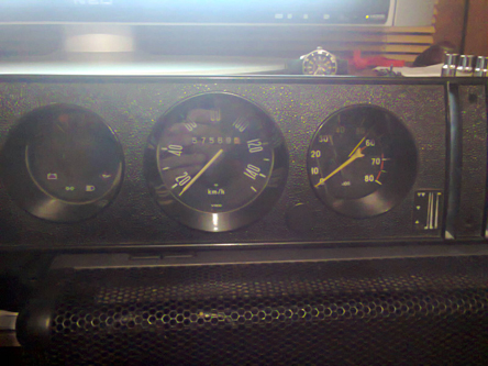

Чак да не повярвате как на " немското " пасва " руското " ! Като няма оригинален оборотомер :biggrin :biggrin :biggrin

Извинявай, но на мен много не ми се се връзва.

С нова плака и шрифт като на скоростомера и стрелка от VW и става направо оригинален.Трябва ти само скенер и принтер,а може би рекламна агенция която се занимава с това.
