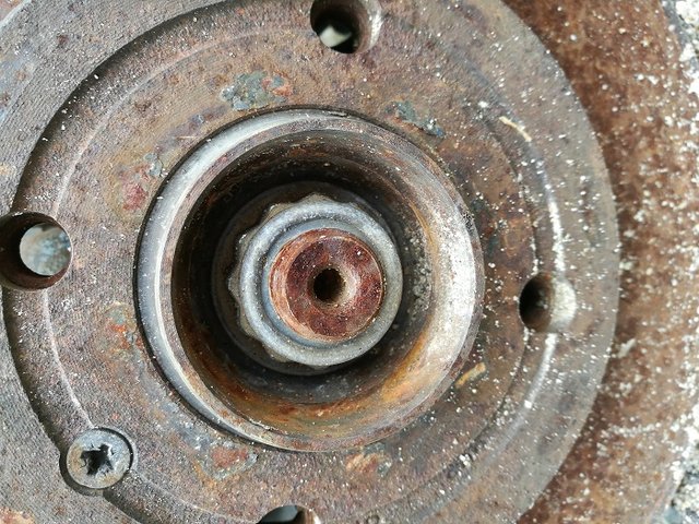

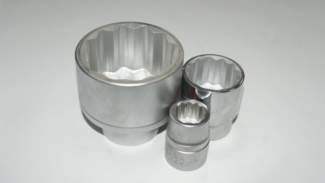

Здравейте колеги! С какъв "камък" се развива гайката на карето? Колата е 1997 година Поло 1,4 бензин.

Камък №30 от този вид...12 стенна вложка...
