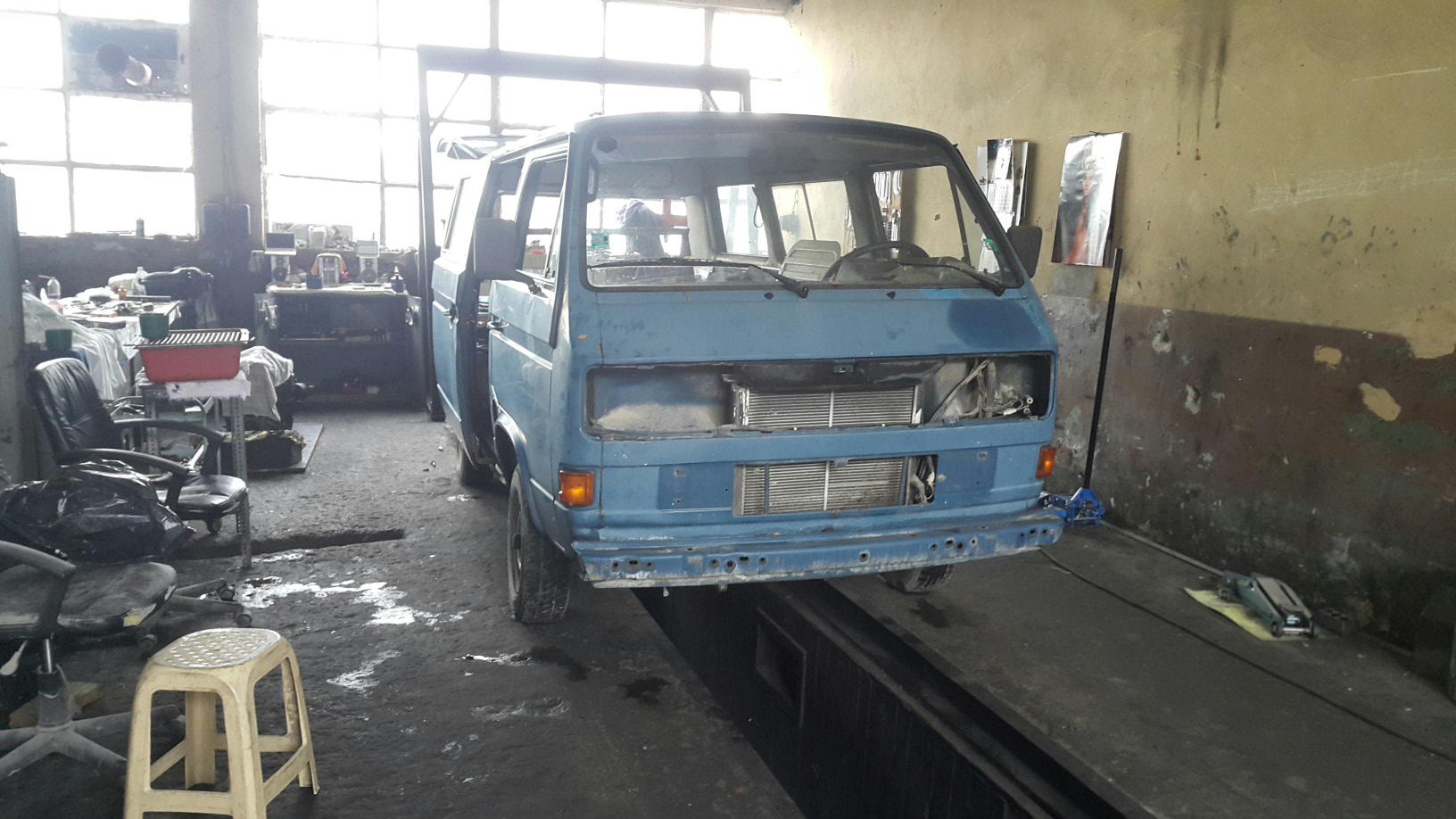

Общо взето, днес стигнах до тук ....
Само тренировъчно нареждане да се ориентирам кое, как и къде. Тръбичките за маслото на турбото трябва да коригирам ..... и входна и изходна и да импровизирам с наличните пътища от пасата за да не преправям колектора за сега..... понеже на първо време няма да има кулер, а само да мога да го местя за кърпежа после. Тааа, утре пак......

Най-после, доживях! TDI-то вече е на мястото си. Само трябва да го "впрегнем" и после да продължавам и с ламарините.

Днес съм най-щастливия човек на света! Днес си поехме първата глътка въздух с новото TDI сърце. Искам да изкажа огромни благодарности на колегата Ники Миланов от София, който бе така добър да ми обясни и напътства, как да си свържа сам ECU и да запаля. Е, днес се случи!

Голяма мъка е да се боря с тези стари и опечени кабели! Не можах да ги натикам по местата им и това е.
Имам един въпрос към колегите с TDI-та, може ли да се премахне старата инсталация изцяло и да се ползва само инсталацията на TDI-то и компа към индикаторните лампи за вода, масло и т.н. разбира се да си подменя само кабелите от контактния ключ и тези към уредите на таблото?!?!
Тая стара инсталация на бусовете си е направо бомба със закъснител.

Благодарение на групата във ФБ и светкавично отзовал се колега, днес получих и изчанчения маркуч за турбото, който ми спря работата за няколко дни, а не бях предвидил, че ще ми трябва.
