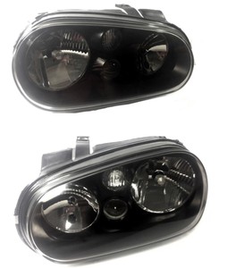

Здравейте! Много четох във форума и така не стигнах до точният отговор! Разполагам с фарове VALEO с рефлектори и с лупи за халоген (оригиналните фарове)
Имам няколко въпроса около тях и всъщност главният е около мита, че не се отваряли...
искам да постигна този вид:
Имам пистолет за горещ въздух Raider и спрей космос черен мат мисля че това ще свърши работа
въпросът ми е как мога да ги отворя по най-лесният за мен начин ии как после да ги затворя така че да няма проблеми също друг въпрос имам дали мога да махна лупата за халоген ии да закрепя на нейно място мигач така че да изглежда като фара на Бош с двойния мигач? Дали няма да изгори някой реле и т.н или да не бутам мигача??
П.П Ако ще ги чупя стъклата изобщо няма да се хвана да го правя идеята е ги направя без да счупя нищо :mhihi

в готварска печка на 150градуса, няколко контролни изваждания докато започне да омеква лепилото , подготви се с ръкавици и няколко широки отверки и мекетен нож. Аз така отворих фаровете на Passat b5.5 когато жена ми не си беше вкъщи :mhihi

:mhihi дано да се получи, дали няма да пречи на пластмасата 150 градуса не са ли множко

Според теб като светят колко градуса става във фара ?

golfmk1 написа:Според теб като светят колко градуса става във фара ?
и ти си прав :biggrin :banghead

Скоро отварях такива фарове, целта ми беше същата като твоята, черни с лупа на халогена. Хубаво но още не са готови, даже вече невиждам как ще станат. В началото подходих търпеливо, внимателно, нагрявах с горещия въздух основата на фара, но не мърда, оказа се че са ги лепили с ПУ/ полиаританов силикон/ няма махане. В крайна сметка с много мъка и напъване ги отворих , но основата на фара там където влиза стъклото прилича на майска роза и нестава за нищо, отделно на това при почистване на стъклото от силикона, без да го удрям или нещо гръмна в ръцете ми, явно е имало шупли при напаните с отверка при ваденето и малко му е трябвало. Сега съм на варианта рефлектота с лупата, тъй като само те останаха здрави, да ги сложа на оригиналните ми Хела, който са без халоген и се отварят с поглед. Но незнам дали ще станат
