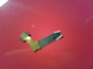

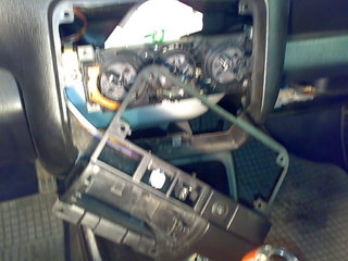

Вътре под врътката има една пластинка която прави контакт на определените степени. Точно тя с времето се поотпуща и започва да прави лош контакт, оттам започва да грее и нагаря в областта на контактуването. Разглобява се лесно, просто издърпай врътката и ще видиш за какво става въпрос. После и пластинката се вадеше по някакъв елементарен начин ама вече забравих как беше точно. Иначе и при мен грееше и я почистих и поизкривих малко за да прави по-добър контакт. Сега вече не грее така, въпреки че все пак леееко затопля.

Колега, евентуални причини: копчето, съпротивленията (намират се във въздуховода след вентилатора),да ти е "затегнал" самия вентилатор.Някъде назад във времето съм пускал тема за "бърз" ремонт на парното,има снимки на вентилатора и съпротивленията и се вижда как са демонтирани.Оправяй тая работа , че ще изгориш като Гунди в Алфата някой ден ей.....

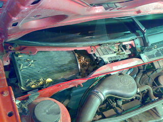

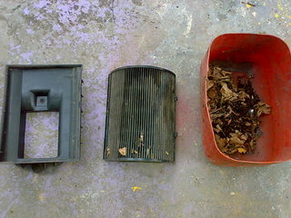

Колеги, от Юнитрейд ми казаха, че тези заоблени филтри вече не се произвеждали и ми предложиха плосък. За да се закрепи този филтър за пластмасовата кутия, показана по-горе на снимката, се купуват допълнително и две щипки. Аз правих това упражнение преди две години, като тези щипки тогава струваха около 8 лв. При смяната на филтъра те се махат от стария и се слагат на новия. Предназначението им е да придържат филтъра отстрани и при пускане на вентилатора не позволяват той да се събере навътре и да пуска буклуци.
А колегата, който въобще няма кутия за филтъра, мисля че може да си купи допълнително такава от някоя морга или нова и да си сложи филтър.
