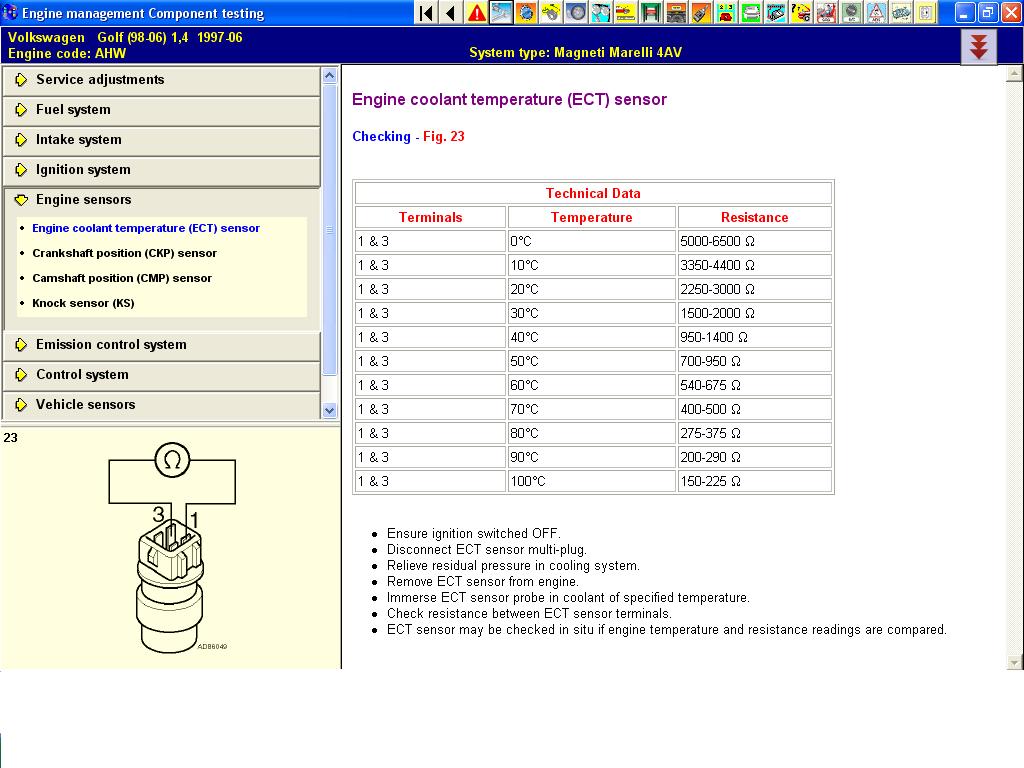

Мнениеот Winner25 » Сря 21 яну 2009 18:29
Ето какви стойности трябва да дава при различна температура
