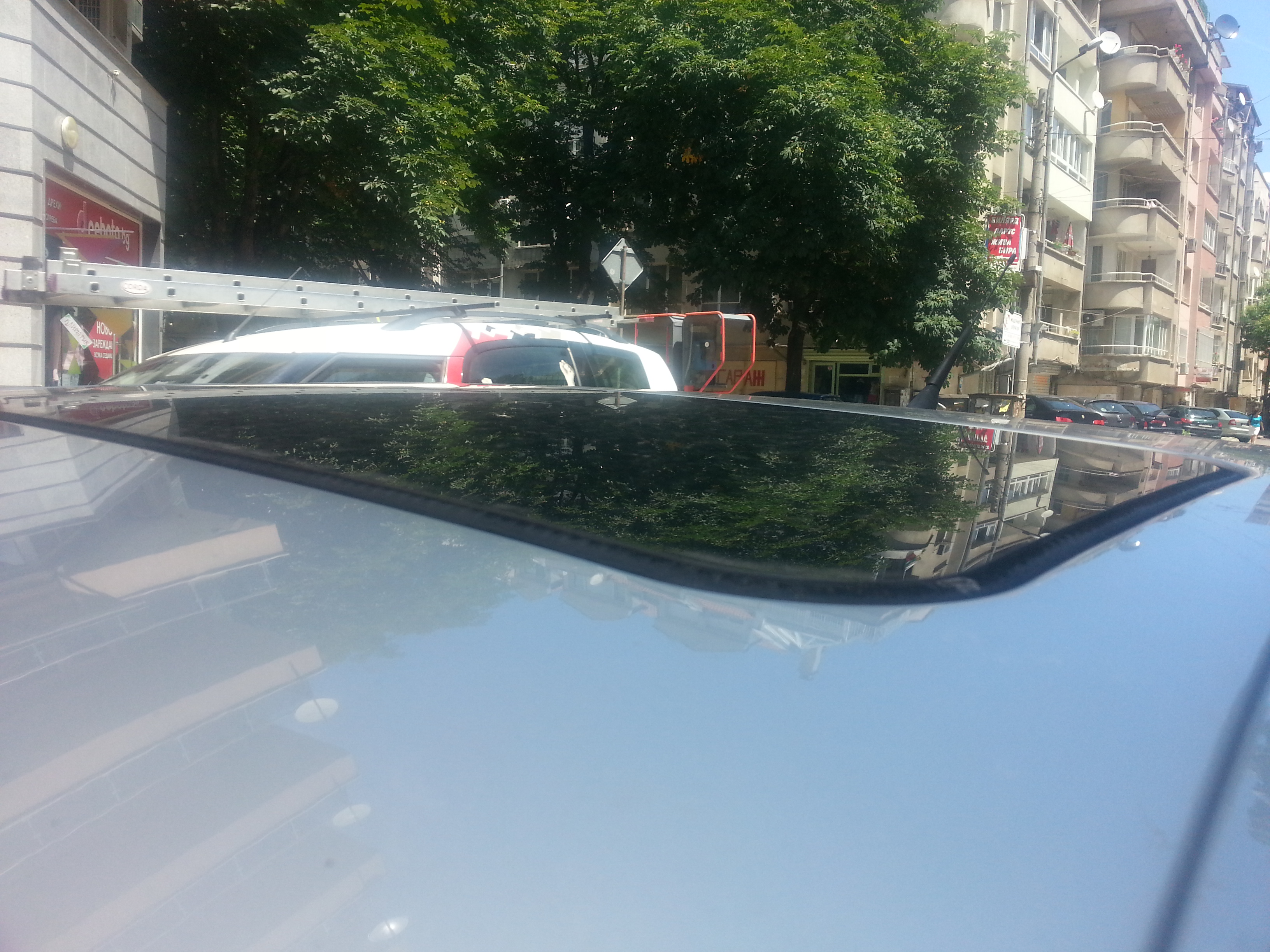

аз съм пресен ,вчера монтирах стъклен шибидах от пасат Б4,пасна идеално всякаш си е правен за корадото,единственото което ми направи впечатление е ,че при по вискока скорост ми свисти ,явно не е на паснат съвсем точно и ще трябва пак да го разглабям

При мен няма свистене при висока скорост, но при затворено стъкло и отворена (дръпната назад) щора шумът е малко повече от преди.
При затворени стъкло и щора не намирам разлики с металния шибедах.
Ето как изглежда при мен в момента
http://store.picbg.net/pubpic/23/18/6d750353d4df2318.jpg

Колега евала за темата .... Проучих как стоят нещата и преди 2 дни монтирах стъклен капак (САМО) на старата основа. Процедурата отне 15 минути. Взех го от пасат Б4 ... пасна супер. Дано е полезно на някой. Поздрави
