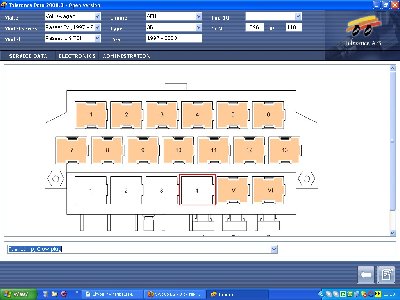

Здравейте колеги,
искам да попитам къде се намират релетата на голф 4 (мотора е 1.6 )

Кората под волана са по голямата част,
аз имам и в двигателния отсек.

Благодаря много колеги,спестихте ми много разглабяне докато ги намеря :banana

pedalchobaba написа:Изображение
Колега,случайно да ти се намира и схема на релетата за голф 3 АФН? :oops:

тази става ли?

overapac написа:тази става ли?
:да:

Реле J106 също ли се намира под волана

някой може ли да ми каже кое е релето за клаксона?

на снимката пише 53 horn reley

Хиляди благодарности колеги!!! Сега вече ще мога да оправя клаксона. Чудех се къде са релетата :)

Колеги някой може ли да каже какви са признаците на изгоряло реле 377 wash/wipe.Не ми работи машинката за пръскалките незнайно защо и се чудя дали не е релето.Чистачки си имам

Мнениеот overapac » Пон 30 апр 2012 16:29
а бушона?? heavy metal zork
