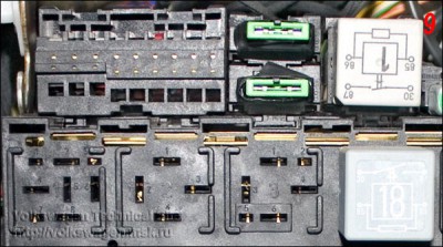

Къде се намират бушоните на АБС при Голф 3, че и при мен се появява тази грешка отвреме навреме?
П.П. ето ги :mrgreen:
това са F123 и F124 от схемата.
