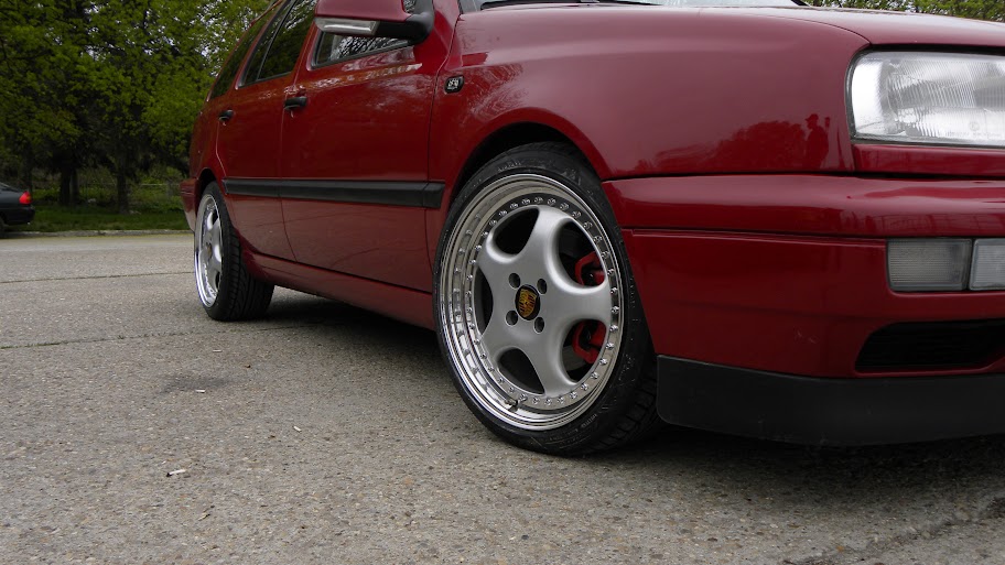

Януари-Март 2011 година:
- втори усилвател Ground Zero GZHA 2250X
- нови високи Ground Zero GZNT 25S
- нови джанти за сезон 2011 - RH ZW1 8Jx17 ET60 + дистанционни фланци RH 2х25 мм + 2х30 мм

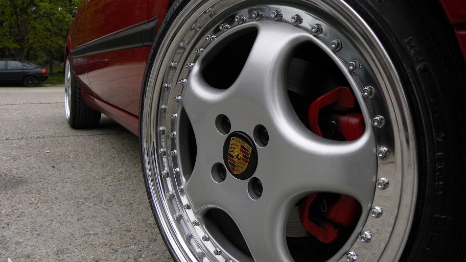

- двубутални спирачни апарати Girling 60 от Audi S2 + вентилирани дискове Zimmermann 280x22 + накладки Textar

Февруари брабуса ме покани да участвам в VW Club fest 2011 и се започна трескава подготовка. Имах на разположение две седмици да монтирам всички части, които бях си взел, а и до последно не бях сигурен дали ще се прибирам в България.
Още Ноември месец бях намерил джантите, които искам и само чаках да се стопли :)

Джантите вече бяха полирани и последва сглобяване :)
Изображение[/quote]
Монтирах централното, сложих новите кори, подгънах веждите и ги намазах с body 999, а след това боядисах подкалниците с черен мат. Джантите са си сглобени, гумите са Falken FK452 с предпазен борд 205/40R17
Тъй като бордовете оксидираха за една нощ, защото заваля дъжд реших да ги лакирам, за да нямам главоболия.
За няколко дни бях така :mrgreen:
Та ето една от главните причини, поради която реших да лакирам джантите :)
1600 км по-късно...
Kато се има предвит, че преди да тръгна съм ги мазал с препарат за джанти(chemical guys wheel guard), който трябва да редуцира наслояването на феродовия прах!

Междудругото, с подгънати вежди и фланци 25 мм (джанта 8 инча, ЕТ35 и гума 205/40) не опира mhihi
Като за финал едни дръжки от Polo 6N mhihi

Евала за упоритата работа, много добре се е получило :да: Имам въпрос за спирачките. Незнаех че може да има комбинация AFN + барабани отзад, така ли си е сток? Също гледам че оригиналните джанти май са 14ки, това значи ли че предните дискове са на 256мм? :roll:
PabloEscobar
Мнения: 704
Регистриран на: Сря 21 май 2008 13:26
Автомобил: BMW E91
Двигател: M57D30O2
Re: VW Vento Variant 1.9 TDII
Мнениеот PabloEscobar » Вто 09 ное 2010 12:37
hooligan_sk написа:Евала за упоритата работа, много добре се е получило :да: Имам въпрос за спирачките. Незнаех че може да има комбинация AFN + барабани отзад, така ли си е сток? Също гледам че оригиналните джанти май са 14ки, това значи ли че предните дискове са на 256мм? :roll:
Здравей,
аз като гледам няма фабрично комбита, които да са с дискове отзад освен VR6 или синхро. Не е и голяма игачна монтажа им стига да имаш налични всички части. Най-много се радвам, че успях да намеря шенкели с датчици за абс.
Да, зимните ми гуми са с 14ски джанти и отпред съм с 256 мм дискове :да: Пролетта ще сменям всички дискове и накладки mhihi
