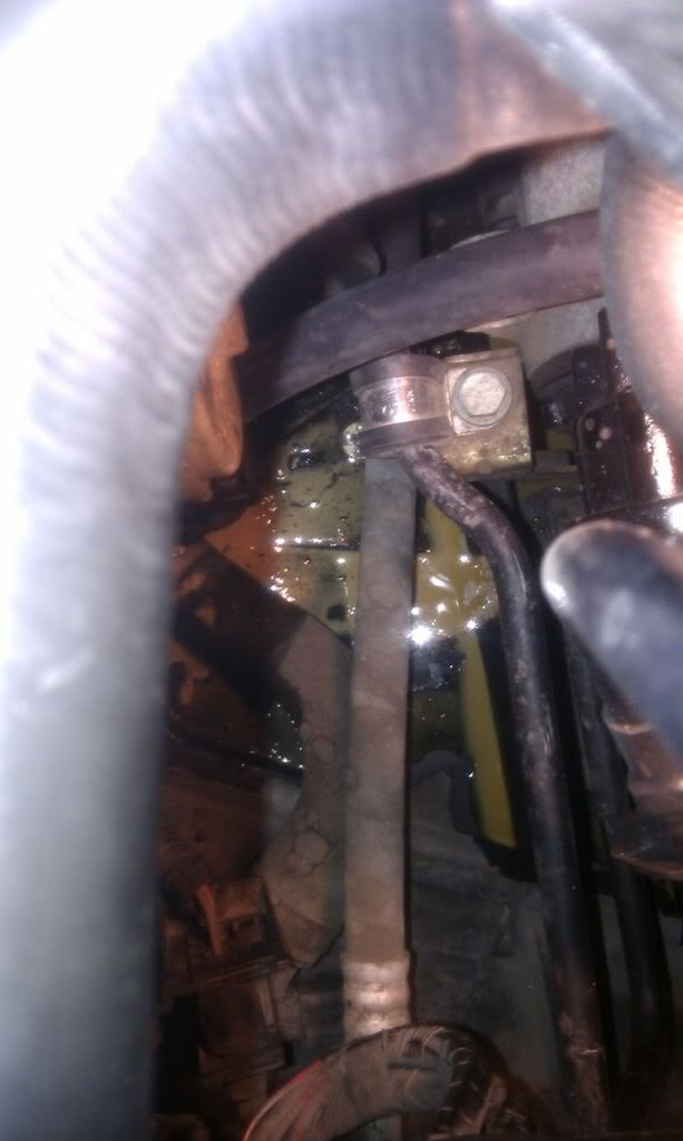

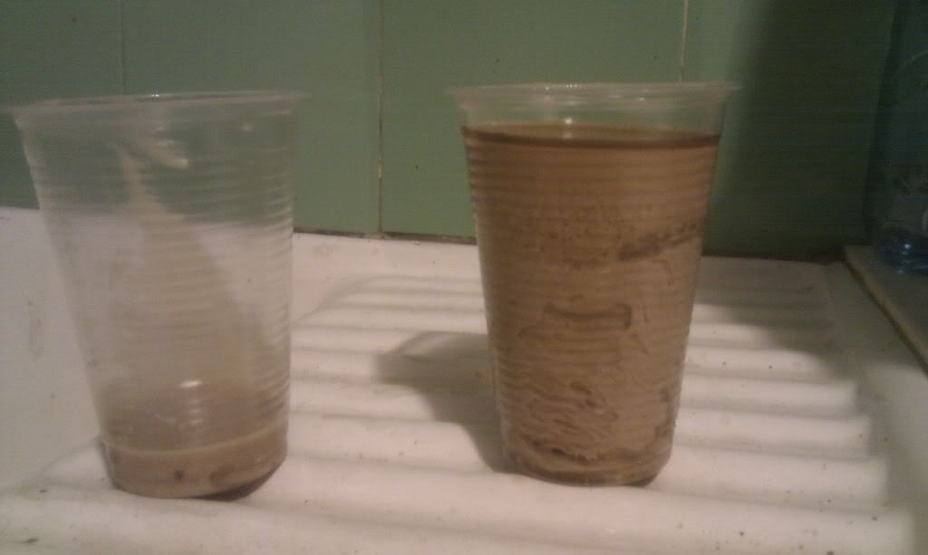

Аз сложих такъв "CATCH CAN" 1.8Т и 2.0T отделят много картерни газове те нормално се връщат обратно за до изгаряне и по пътя си зацапват всичко пример дросела. За пример средата на декември го източих и в събота пак и бях шокиран ето снимки това е за 3 месеца и 2500 км
след като преля от чашата поради факта, че не очаквах да толкова много
даже и по пода имаше НО това е само зимата поради конденза е толкова много лятото е много по малко но иначе това нещо се връща за до изгаряне обратно в цилиндрите яко
