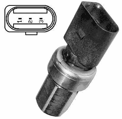

съмнявам се че не ми работи пресостата на климатика (1J0 959 126) с три кабела е.
може ли някой да каже какъв е принципа на работа на този модел пресостат
на двата крайни кабела идва "+" и "-"
може ли да се пусне климатика без датчика
това е датчика

Електронен.Средния край е сигналния.Следи налягането в реално време и казва на контролера колко точно е налягането в системата и той преценява какво да прави - дали да пуска 1 или 2 степен на перките,дали да пуска компресора или не и т.н.Ако колата е с климатик,след 99-та също се ползва такъв,кутииката с контролера за перките е по-умна и си го чете направо него.
Без него климатика няма шанс да тръгне.Пробвах се да го лъжа с разни съпротивления и т.н. ама не ми се получи никак успешно.Ако не работи,трябва да се смени.Аз купувах нов,беше 80-90лв ама в предвид мястото,от което го купих,вероятно може да се намери и по-евтино.

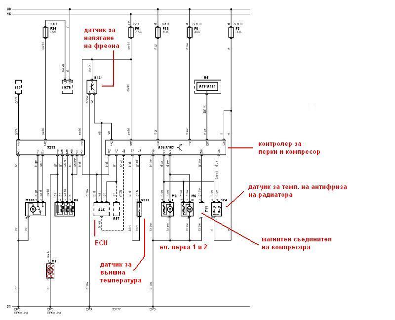

Ето и ел. схема на прост климатик след 05.99-та като вкарах малко разяснения кое квадратче какво е всъщност (измъкната е от Аутодата 2009,ако някой иска да я разглежда цялата подробно):

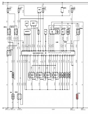

Използвам тази тема макар и стара за малко съвет. С теб си писахме на лични но там не видях как да прикача файла. Значи установих защо като дам на контакт ми се включва перката на вентилатора на парното без колата да е запалена или загряла и климатроника да е изключен. На изход D16 по схемата който отива към релето за първа степен на вентилатора имам постоянен минус, по-точно има 60 ома между него и маса и като дам контакт на това реле му идва +, а минуса го намира през тези 60 Ома и то се задейства, а от там и вентилатора тръгва. Свалих модула на климатроника и го разкостих, установих че ИС от другия файл на 23 крак се връзва към 16 пин на буксата D и като меря с мултицета хващам тези 60 Ома. на същата схема на извод D8 е релето за магнитния съединител за компресора, Може и да бъркам името му, но това не е толкова важно, но там спрямо маса няма нищо, а като меря на диод хващам преход, което ме навежда на мисълта че схемата е заминала. Модула е HELLA на климатроника колата е пасат Б5 II.97г. мотора е ADR. Такава ИС не намерих никъде да се предлага най вероятно се произвежда само за HELLA затова я няма, та питането ми е може ли да ползвам изхода D8 през оптрон и транзисторен ключ да подаде сигнал към релето K12-1, така че като дойде минус за ел.магнита на компресора да се пусне и минус към релето К12-1. :beer
