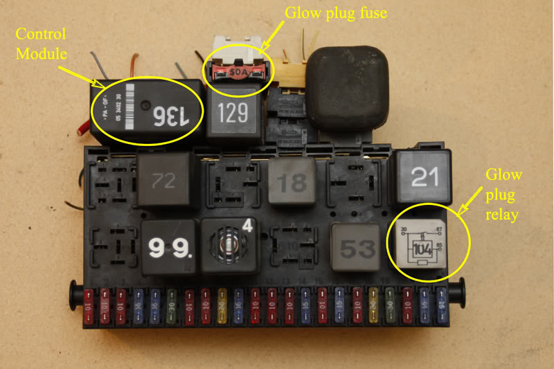

Значи,отиваш и сваляш реле 104 и му правиш профилактика!
Ако краката са нагорели,изчистваш нагара с шкурка 800 и после ги калайдисваш!
Като отвориш релето вътре,махаш пружинката и изчисваш контактните пъпки с клечки за уши и спирт (може и корисилин)!
Има и един голям сив бушон 80А,погледни го и него дали не е изгорял!
Естествено можеш да си купиш и ново реле,имаше в темите на колегите единят беше дал 30 или 60лв,а друг беше писал че това са глупости и релето струвало 14-15лв!(Между другото от искрата не съм доволен,с бош си карам моята пущина 67лв бях платил за 4бр. иначе свещи и цени много и то все различни!Беру съм чувал също-не лоши свещи!)
Успех! :да:
п.п намерих тази снимка,и е поописано кое какво е!Като при полото е 80А по голям и сив бушон!
Този е при голф 3

Това е доста интересно. Ще обърна внимание на майстора. Междудругото, когато се кача и дам на контакт сутринта на студен двигател в 3 от 6 случая изобщо не почва да подгрява - не светва лампата на свещите и трябва да върна ключа и пак. Втория път вече няма проблем. Дали е възможно тази мизерия да е от цитираното от теб реле ?
И да ви попитам какво мислите - да оставя ли NGK-атата или да ги сменя с Бош/Беру ?

Май натам отиват нещата. Проверих - релето струва 12.80лв, а бушона е някъде около 2. При тази цена няма какво да се занимавам с профилактика и ще го сменя направо. Ако и тогава проблема не се реши , отиваме към някакъв проблем в помпата. Още веднъж мерси за информацията, ще споделя какво е положението нататък.
