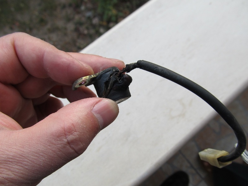

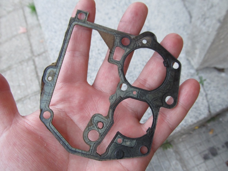

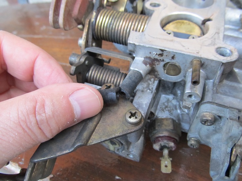

Днес реших да се занимая сериозно с карбуратора. След, като се прибрах от работа, свалих въздушния филтър...двигателя е още топъл и....какво да видя....капе гориво от тръбичката, която е в центъра на дифузьора. Изчаках да изстине двигателя и свалих карбуратора, както е описал Мирослав Трифонов - http://pierburg2e2.hit.bg/
Има няколко проблемни чарка - една гумена запушалка, която се беше скъсала. Тя запушва някаква тръбичка, но е на толкова скрито място, че няма как и кой да я види....прилагам снимка.
Другия чарк е едно нагревателче, което си мисля, че работи само при студено време...може и да греша, но не мисля, че е свързано с проблема.
Най-вероятно това изливане на гориво при топъл и загасен двигател е свързано с поплавъка....моля спецовете да се произнесат по въпроса.
Почистих до блясък карбуратора със спрей за карбуратори, разглобих го по делителната линия на гарнитурата без да я повредя, но ми се струва, че не бива да се ползва същата, защото вече се е формовала по определен начин и надали ще успея да я поставя на точното място и по същия начин.
Това е от мен....очаквам спецовете да се произнесат.

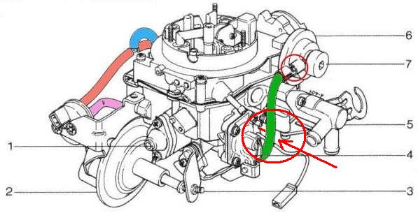

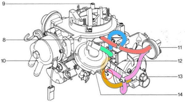

Днес вали както по времето на "Потопа", но утре ще пробвам да намаля оборотите при студен двигател от винт 13, показан на картинката 2E2vacback.jpg.
Все още не намирам никакво описание за тръбичката показана с червено на картинка 2E2front_2.jpg.
Намира се отдясно на нагревателчето, което е отдясно на ускорителната клапа. Оригинално беше залепено цилиндрично гумено филтърче от порест материал. Моля, ако някой може да даде разяснения за какво служи тази тръбичка. Това, което знам вече със сигурност от многото литература в нета е, че не е свързано с вакуума.
Моля също така и за разяснение за начина на регулиране на капачката 7 на вакуумния регулатор 6 от втората картинка.

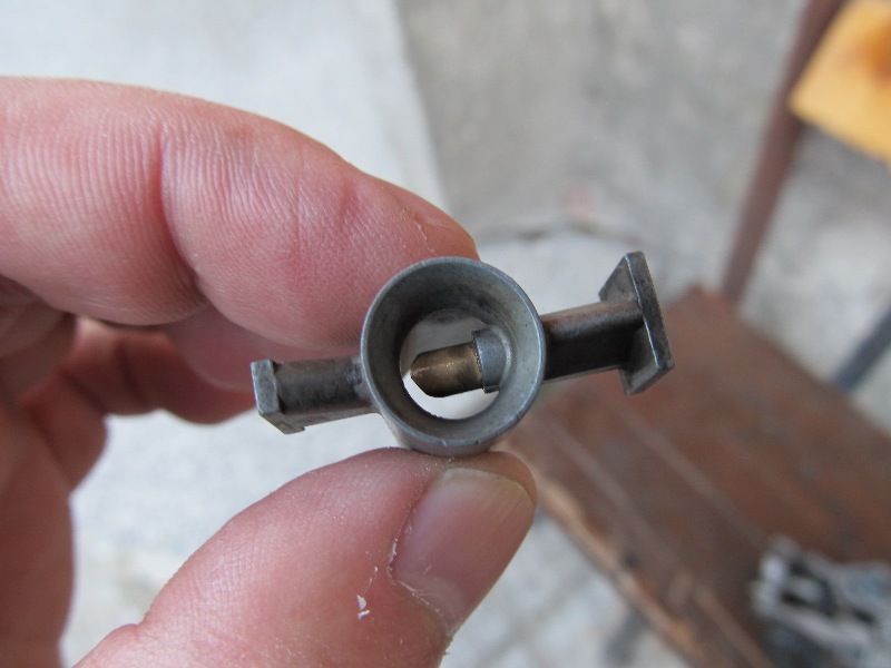

Здравейте момци,
Днес случайно открих проблема с давенето и изтичането на бензин - поплавъка. След, като сложих новия ( рециклиран от мен ) карбуратор, реших пак да огледам поплавковата камера и с голяно учудване установих, че в поплавъка има бензин....
Внимателно го стиснах, за да разбера къде е пробива, но се оказва, че има пропускане по целия шев.
Проблема РЕШЕН !
Най-сърдечни благодарности на Люси и Мирослав за помощта по настройките и търсенето на проблема. Благодарение на тях вече мога сам да си регулирам и ремонтирам карбуратора.
