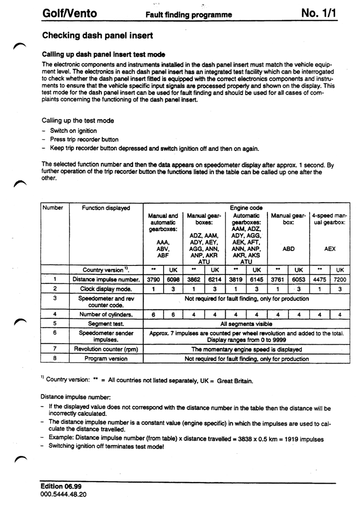

Искам да питам колегите,кажете ако знаете нещо за др.функции,как се трият,нулират и за кво са да ни светне някой всичките функции.
пп.Таз таблица не ми помогна мн.Ако някой има др.инфо да казва.

Това е табло БЕЗ БОРД КОМПЮТЪР (MFA)
Това е С БОРД КОМПЮТЪР....
Вижда се разликата между двете. Отделно на ръчката на чистачките трябва да имаш и бутон MFA, както и един с позици 0 1 2 0 - за различните режими.
Със задържане на бутона за нулиране на километража и два пъти на контакт се влиза в тестовия режим на таблото.
В тестов режим на МФА се влиза със задържане на МФА бутона и два пъти на контакт.
