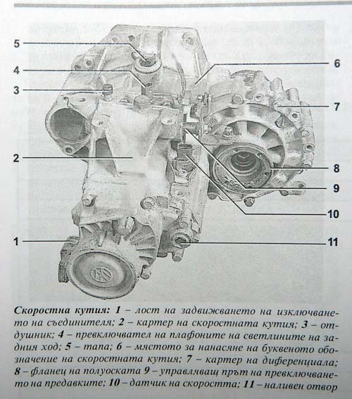

Здравейте колеги :) Предстои ми смяна на маслото на скоростната кутия и искам да попитам къде е въпросната пробка? Огледах, но неможах да разбера къде е :banghead Ако някой може да помогне ще съм благодарен ! Колата е 99 год. 1.4 16 V :)

Виж, ако това може да ти помогне :smile А защо си решил да го сменяш?

благодаря за инфото колега :) понякога трудно ми влизат предавките и първо на там се насочих..пък и незнам от кога не е сменяно тва масло :Д

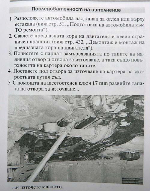

Ами в книгата за ремонт и обслужване на голф 4, го дават - G005000, SAE 75W90 (синтетично масло)
обем на необходимото масло в кутията - 1.6 литра

Както казва колегата "apolon" проблема може да е от много други неща, мисля 1-во да започна с смяна на маслото и да огледам другите неща! Тези дни ще го смена и ще ви кажа отзиви! Мисля сам да го правя..така че ще се придържам към дадените до тук съвети..хубаво масло и дозировката да е спазена (1.9 литра). така или иначе по 15 лв. литъра ще е маслото ! Поздрави ! :)
