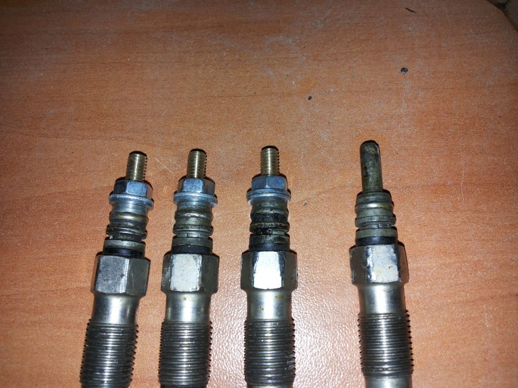

При мен липсваха и парченца от пластмасата и в крайна сметка се оказа че едната свещ не контактува другата по малко и май само две са работили уж.Проблема го реших кардинално,както си забелязал това върви с цялата инсталация на двигателя,затова решението е клещи секачки :mhihi .Режеш кабела близо до удебеленото на шината за да ти остане достатъчно дължина за последащото запояване.След това вадиш свещите -аз си правих специален ключ от шестограмен болт че е тегаво.Нарязваш резба по този начин 4 мм е плашката
След това си правиш "инсталация"със кабелни обувки и 4 кв кабел многожичен,аз я направих двойна както е оригинално две по две свещите паралелно.Хубаво е със силиконов кабел да е макар че мойто е временно със обикновен едножилен.Кабелните обувки да са от тези със изолация към кабела и кримпвани с клещи за тази цел.Тегаво е после запояването към оригиналната инсталация,но пък ефекта е чуден,може да не е много красиво но работи безотказно.
Свещите се развиват на студен двигател след обилна обработка със спрей проникващо масло напръскано най добре предния ден без да се кара колата ест.Смазката при навиването на резбите също е задължителна предвид това че е медно тялото.

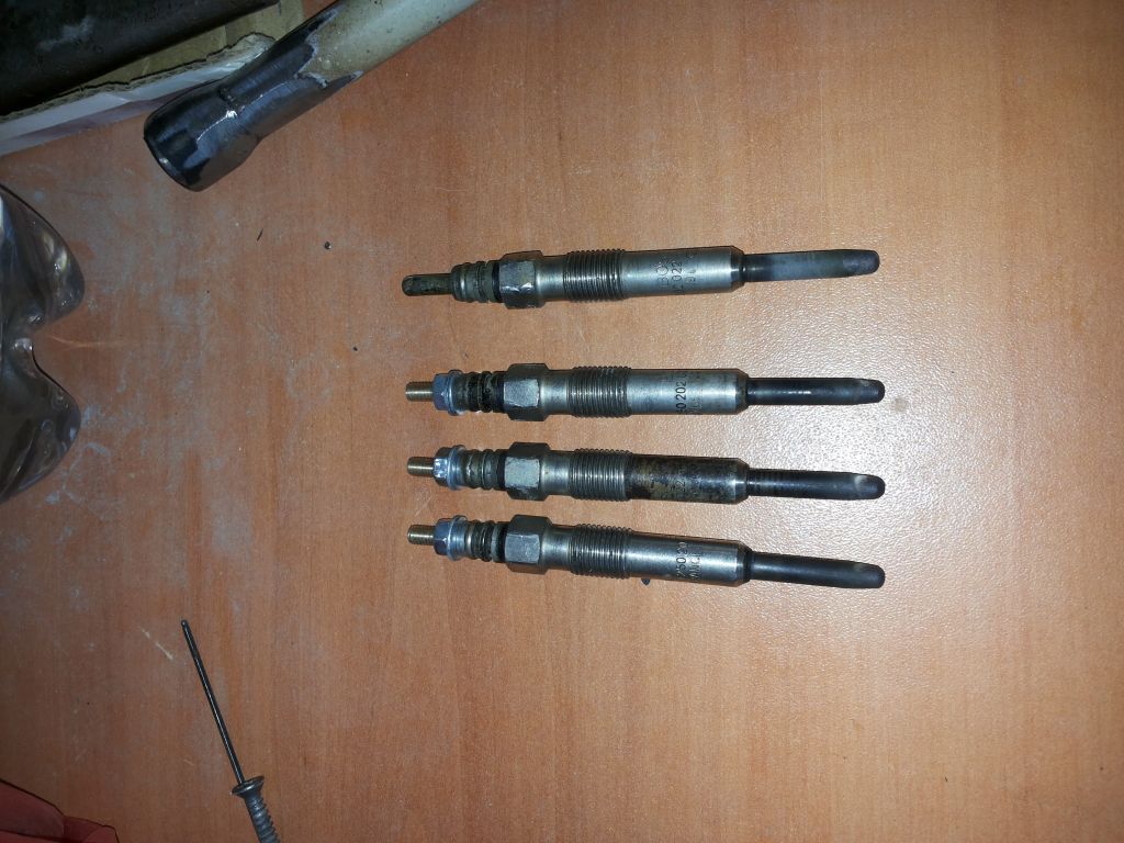

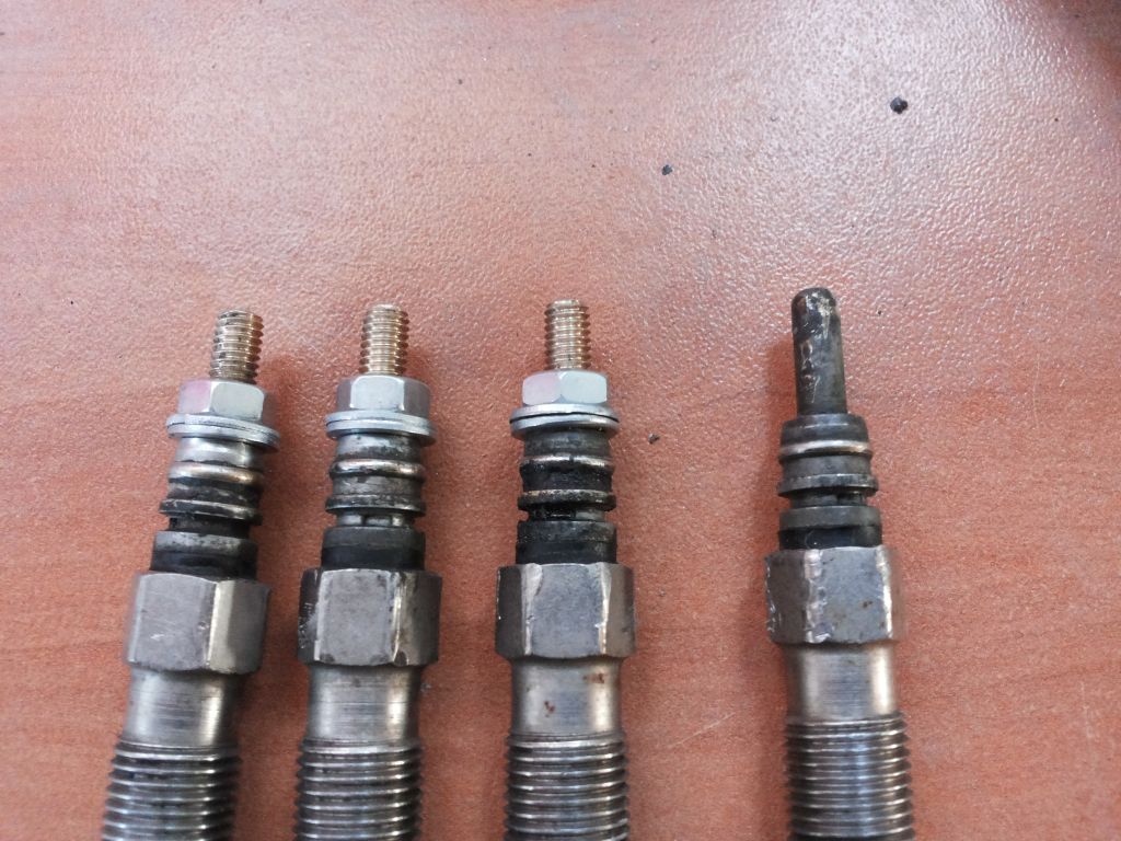

Едит ето снимките
Понеже колата беше пред дома а кабелите и свещите ги правих на работа кабелите са доста дълги и обикновенни.Принципно са временни докато намеря силиконов кабел и да ги направя както трябва.Ама то временно за постоянно ...

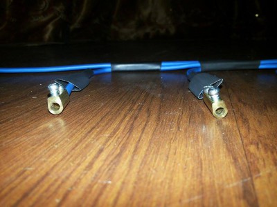

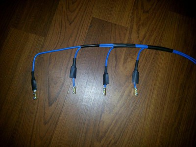

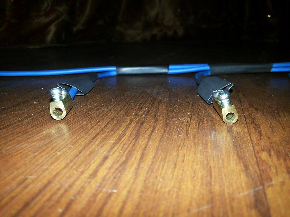

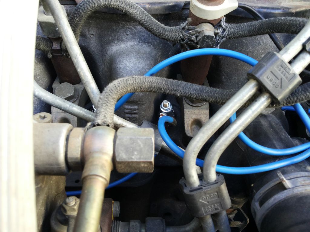

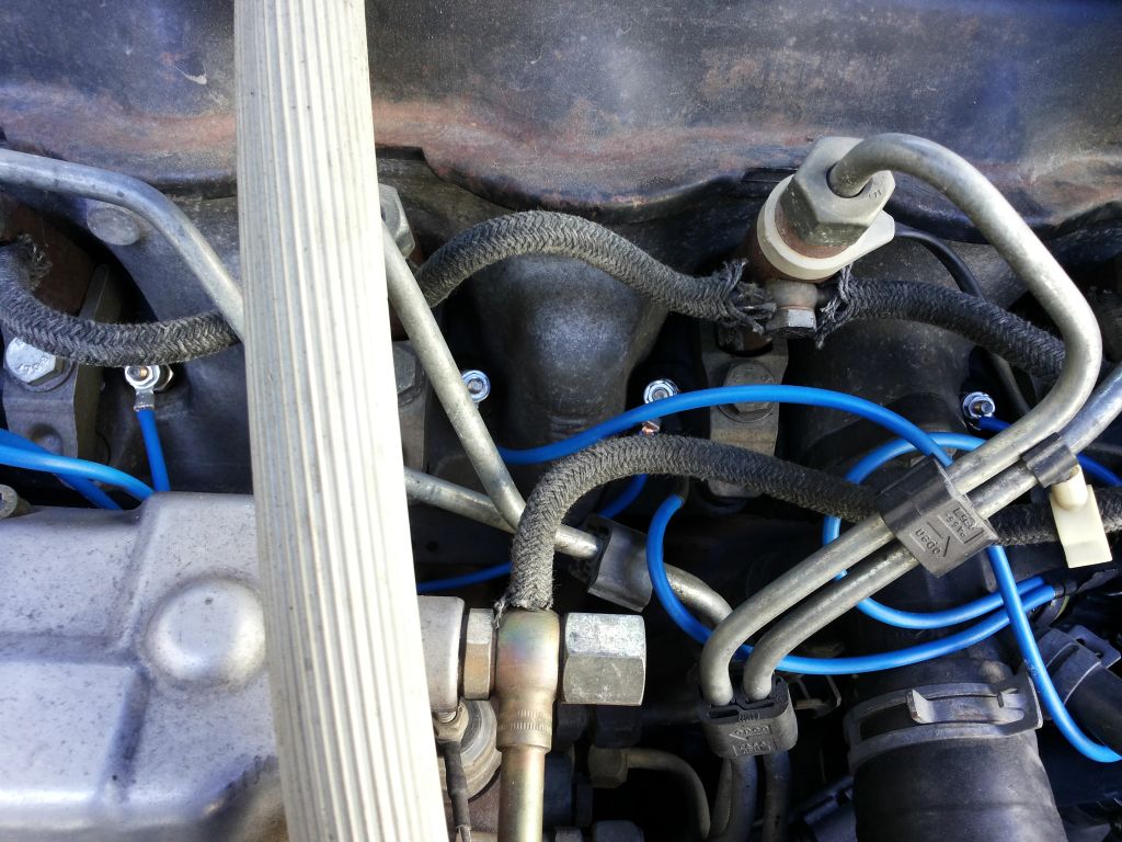

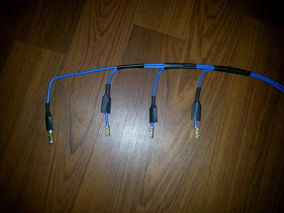

здравейте колеги,онзи ден и на мен трудно ми запали колата (голф 3 тди 90 коня) оказа се ,че не ми подгряват свещите. Махнах шината на свещите и се оказа ,че не правят хубав контакт.Благодарение на колегата fox_vt ( благодарности ) се заех да си направя шина с многожичен кабел.Но вместо да правя резба ,я направих с лустер клема (нямах плашка ,пък и е много тясно там )
нужните материали си закупих от практикер .
кабел многожичен 4 кв мм 3метра
лустер клеми с отвор 6 кв мм
термо шлаух 10 мм 1 метър

Интересна идея само дано не се разхлабят клемите.Аз смъкнах свещите за да направя резбата, на място е невъзможно.Успя ли да ги сложиш че ми се струва че стягането ще е проблем.

Успях да ги сложа ,даже не ми се наложи да стягам клемите с болтчетата,защото малко трудно влизаха върху главите на свещите.Малко масълце и удар с отвертка и заспа,никакво мърдане :mhihi .На който не му се свалят свещи и да прави резба ,мисля че това е по бързият начин :biggrin
