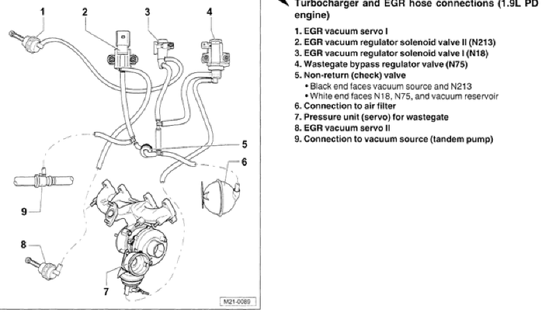

Намерих една схема за пд и намерих малко разлика при включването на резервоара към н75.
Има ли съществена разлика?

По спомен тънките маркучи са със вътрешно сечение 3.2мм, но за по сигурно ходи до магазина за тетка с малко парче от маркуча и мериш на място да влиза стегнато. Схемата която си открил, разликата е тази че след възвратния е свързан и този клапан за меко гасене, и така да го свържеш все тая, няма разлика за работата на мотора.
