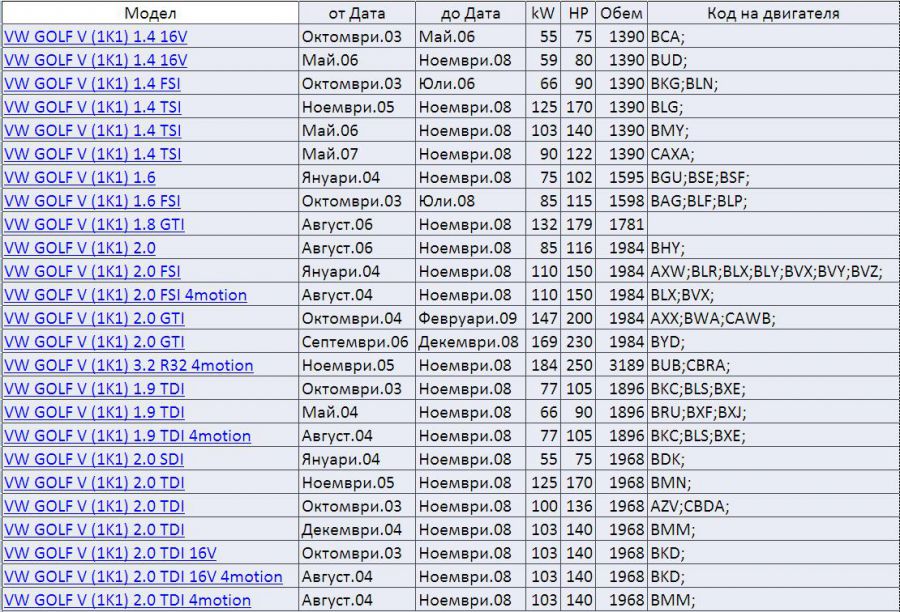

Някои знае ли кодовете на двигателите на Фолксваген Голф 5

Тук можете да погледнете за двигателите вграждани при ГолфV : http://www.doppel-wobber.de/forum/Information_140_VW-Golf-Motoren.html

Спретнах една бърза таблица, но не претендирам за абсолютна изчерпателност.
