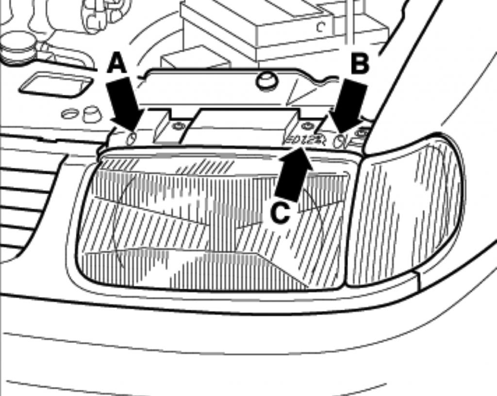

Snuupy
Мнения: 476
Регистриран на: Пон 26 яну 2015 0:15
Re: Реглаж фарове на Поло
Мнениеот Snuupy » Нед 22 фев 2015 20:05
A - Lateral adjustment (наляво-надясно)
B - Height adjustment (Нагоре-надолу)
Има и още една настройка която ще пробвам утре с компютъра на колата, ако имаш VCDS и кабел:
http://wiki.ross-tech.com/wiki/index.php/VW_Polo_%286N%29_Headlight_Aim_Control
