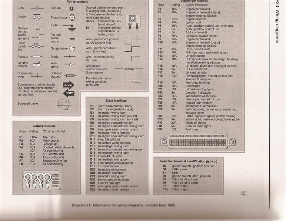

Както каза вече колегата Somi, предпазителят е за климатика. Ето и снимка с разположението на всички предпазители:
