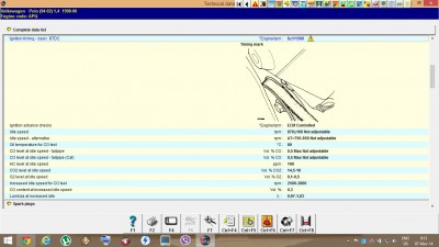

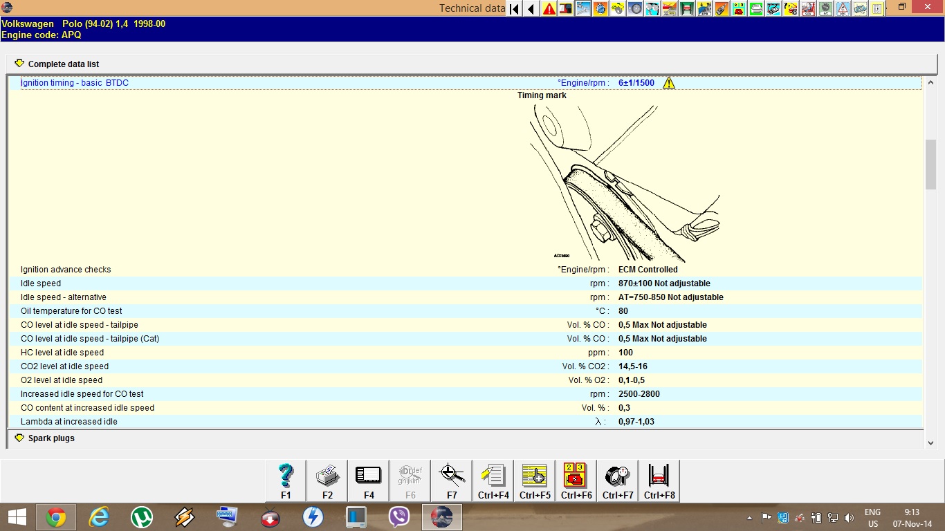

Такаа.... след мнението на много разбирачи, майстори, истински машинни инженери, впрочем, от които нито един не може да ми оправи колата. Отидох в Полмо Сервиз, за цялостна диагностика, в рамките на един час колата ми излезна оправена. Целия проблем с оборотите на празен ход, при консуматори, завиване и тнт е бил на ПРЕДВАРЕНИЕТО, не дросел, не мап сензори, о-пръстени, маркучи, свещи, кабели, "конструктивни проблеми" по двигателя, а ПРЕДВАРЕНИЕТО. Беше ми 15-16 градуса на 850 оборота, а трябва да е 6-7 градуса по каталог, аутодата и тнт.
Така че, ако някой има подобен проблем, нека си провери предварението.
Благодаря на всички философи в темата. Проблема е решен, дано бъда полезен на много страдащи от този проблем.

Значи, първо по твоя въпрос. При теб не се регулира предварението, защото то се управлява от компютъра при теб, виж при мен как има белези на картинката отдолу.
Детонационният датчик при мен даваше грешка, заради грешно направеното предварение, от там, човека ми каза, че ще изчезне грешката. Тествах колата, върнах се, закачихме я отново, нямаше грешка на нок сензора вече. Попринцип, ако ти е кофти предварението се усеща притрисане на колата при плавно ускорение. При мен го имаше. Нестабилни обороти..., както беше при мен. Вече всичко заспа. Сега колата е по-плавна при ускорение, не се стряска така като я настъпя, но човека каза, че е нормално и така трябва да е. Някои мотори са така, в случая моя е така. Така трябва да свикна и така е правилно да е. Наистина бях загубил всякаква надежда. Не мога да повярвам, че ходих при толкова майстори и клубни... уж разбирачи, с двигатели се занимават и да не проверят нещо толкова елементарно, пращахме за нов комп, за какво ли не... щях да се набутам с кофа пари,а решението е било просто. Наистина са 1 на милион разбиращите майстори, и то се видя кой разбира... който ми оправи колата!
