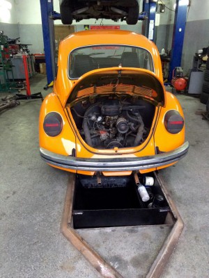

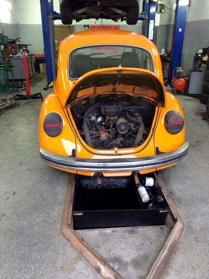

един от въздъховодите за топъл въздух ми липсва. но май той не е от към карбуратора. смисъл излиза от въздушният филтър и влиза някъде долу където е гърнето. на снимката може да се види че я няма..най вдясно един въздъхопровод ми липсва.
