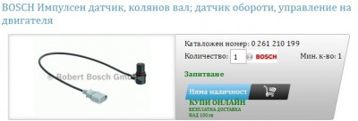

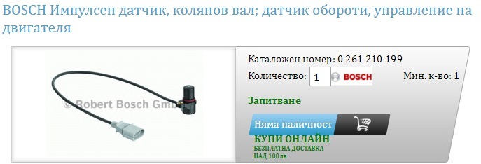

III. Смяна на датчика:
Смяната на датчика е относително лесна. Оригиналният е Bosch.
Каталожният № е 0 261 210 199 Цена е около 90 лв.
Оригинални номера (според данните в интернет):
AUDI 06A 906 433 L
VW 06A 906 433 N
06A 906 433 L
06A 906 433 B
Сходни:
SWAG - импулсен датчик, колянов вал 30 93 6175;
FEBI BILSTEIN - импулсен датчик, колянов вал 36175;
HELLA - импулсен датчик, колянов вал 6PU 009 163-181
