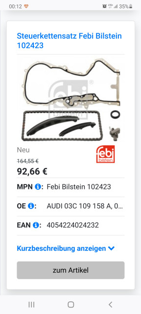

Коя марка да се търси за САХА 1.4tsi комплект подобрена верига - SWAG, febi bilstein, JP group или някоя друга?
Цените са около 300лв верига, обтегач и банани (без вариатор дефазатор)

Аз преди 40 000км взех за 98 евро на Феби комплекта с новия модел верига.
*Ползвайте https://www.teilehaber.de/ и gabco.org (или друг доставчик от Германия). Стига сме плащали прескъпи цени на местни търговци и скапаната им система с "отстъпки" (тоест без безбожна надценка ако имаш приятел на приятел дето имал отстъпка 40%.....)

Затова съществува и клубния магазин. Ангренажна верига комплект на FEBI 102423 (заедно с гарнитура и семеринг) може да се намери за около 230 лв. Изображение
SWAG 30 10 2423 около 230 лв. също,

За 24 часа им беше спрял сайта за ъпдейт, да добра е опцията на форумния магазин, особено ако ти трябва бързо, но ако 10 дни чакане не са проблем при немците е с 50лв надолу, но за гаранция ще трябва пращане обратно в Германия.
https://www.teilehaber.de/itm/steuerket ... 35354.html
