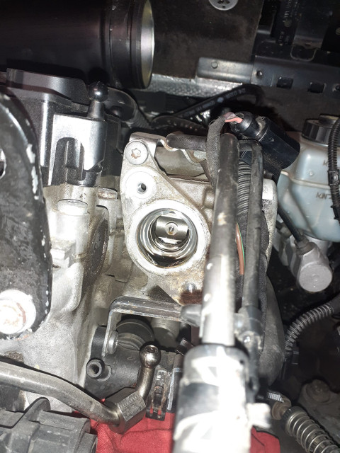

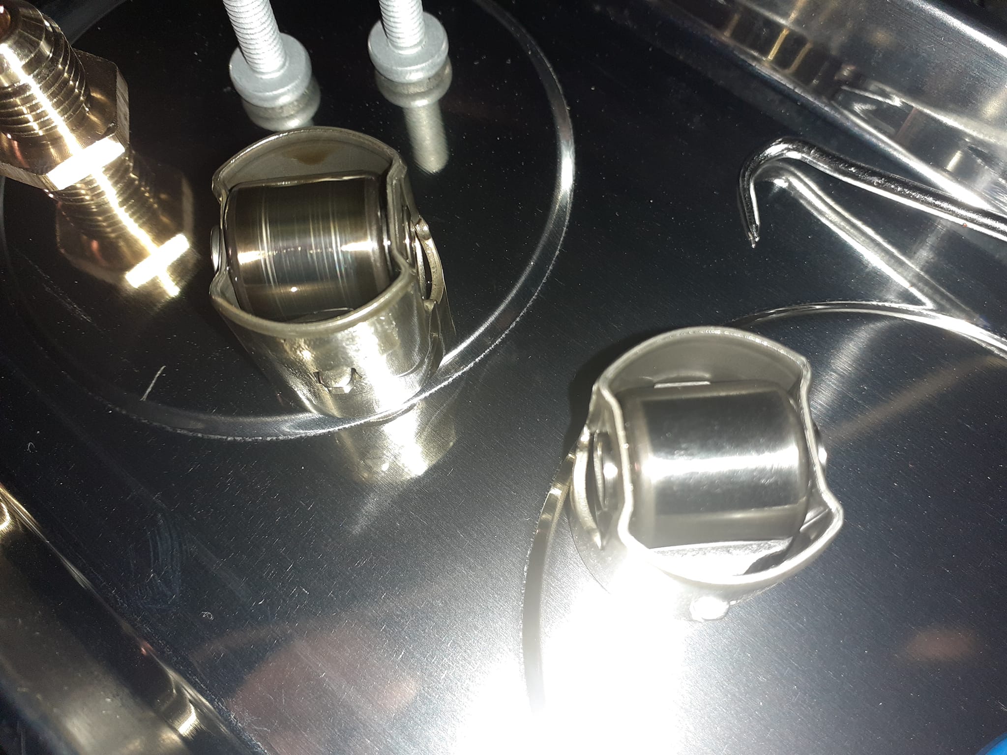

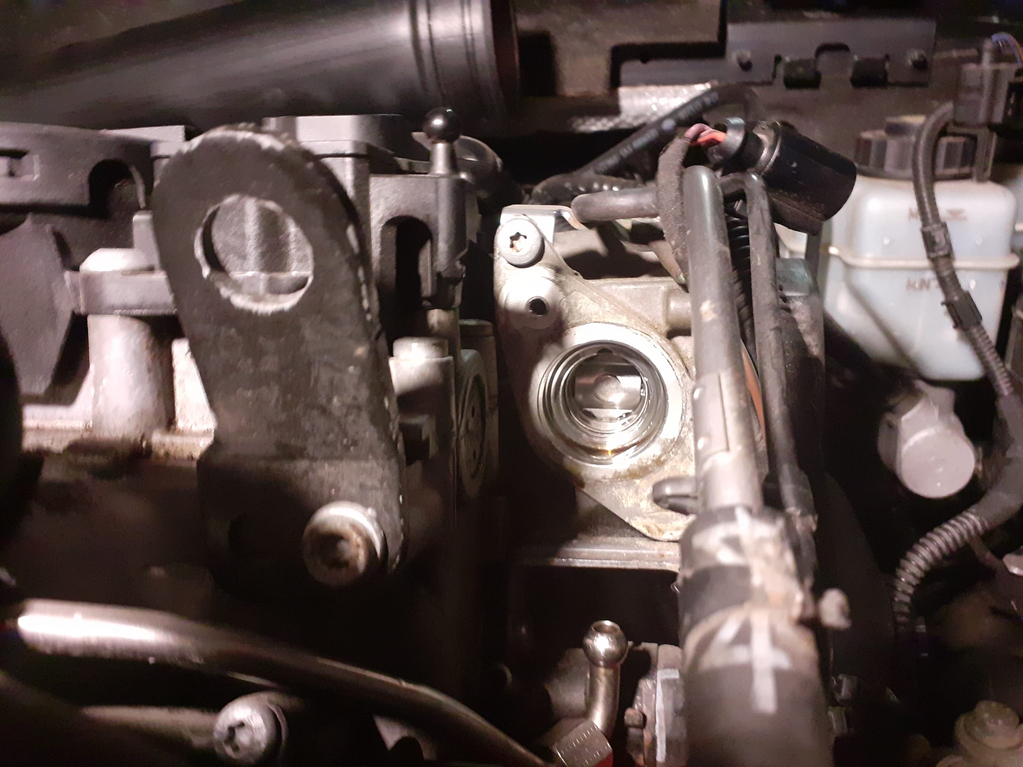

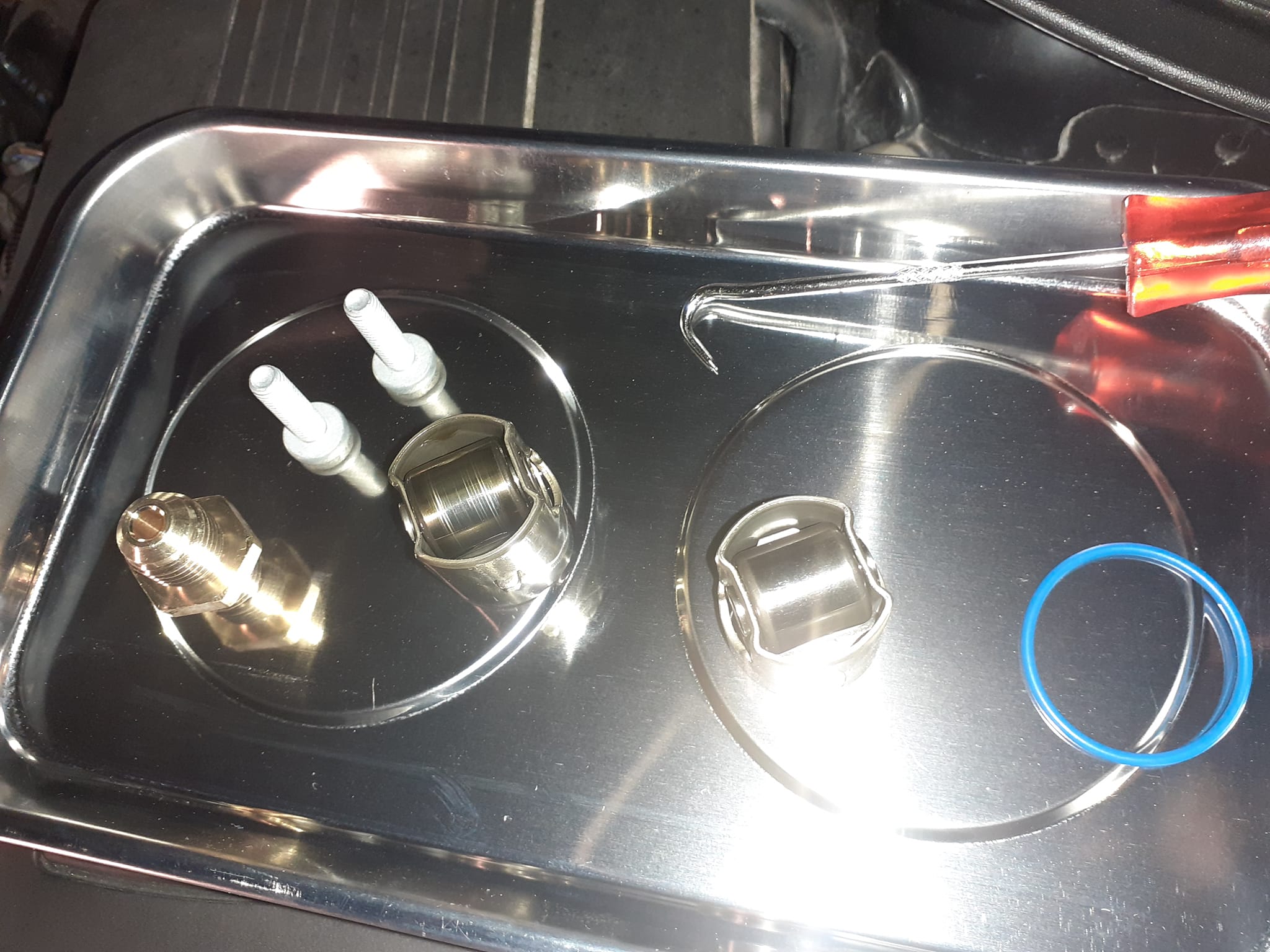

Аз си смених cam follower на TSI 2.0l 2009 Passat b6 CAWB ЕА888gen1.
Ето няколко снимки от поднямана :love.vwclub .
Нужните части са следните:
1) 1 брой - 06L109311 - cam follower
2) 1 брой 06E 127 248 / WHT005184 - O пръстен на инжекционната помпа (31,5X2).
3) 2 броя N10700201 - болтове M6x22 торкс 30
4) 1 брой 06E127065D - фитинг за помпата за високо налягане
Сравнение стария на 184 хиляди километра и новия

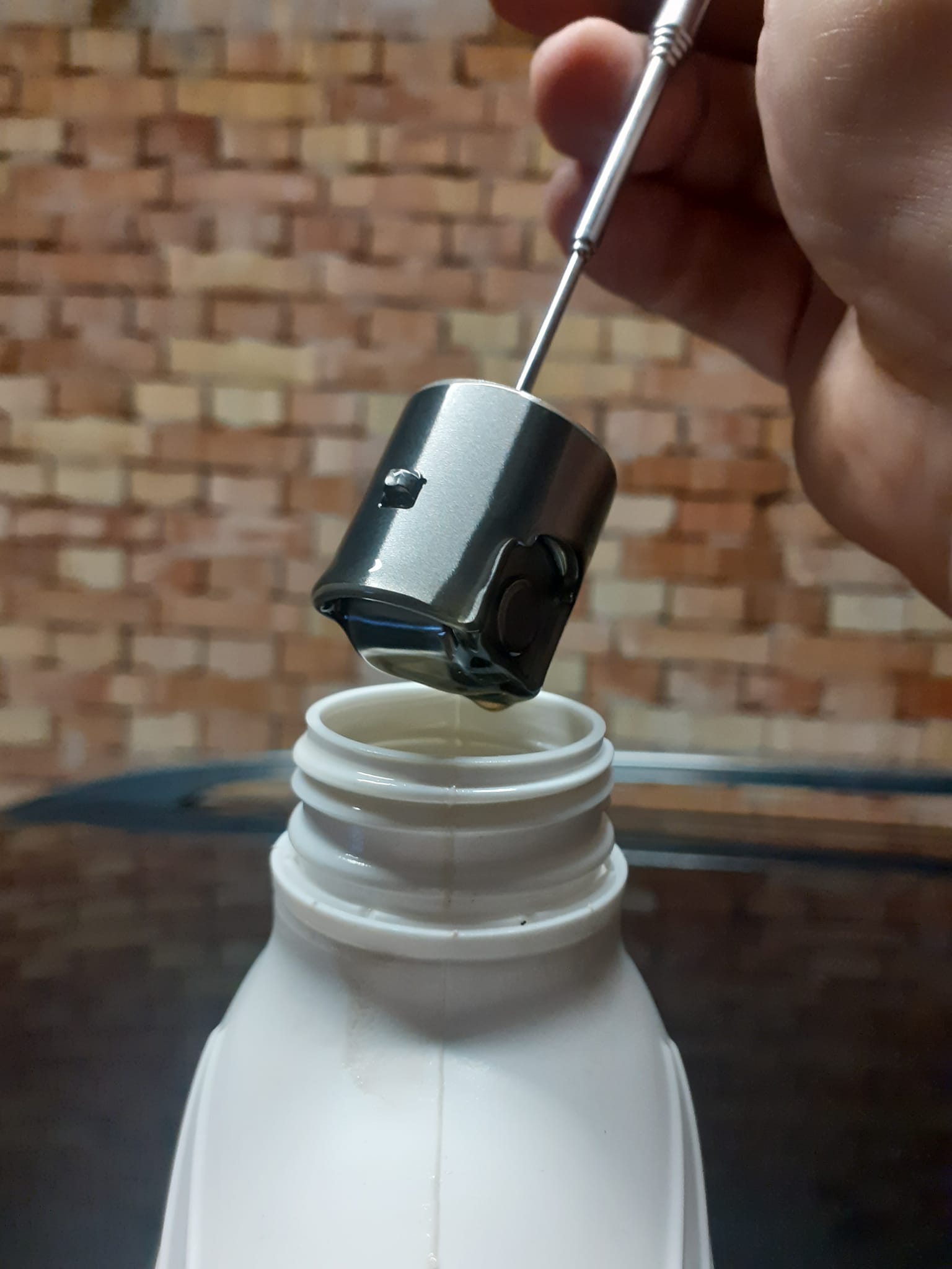

Обилно топя новия в масло държейки го с магнит в бутилка масло за да може да тръгне мазно веднага след монтажа
