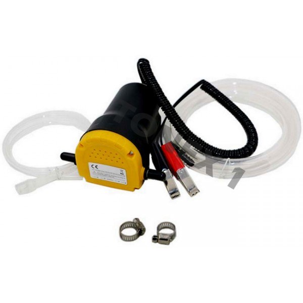

Колега, аз си купих помпа за изсмукване на маслото за около 50-тина лева. На всеки 8000 километра го изсмуквам през отвора за щеката (изсмуква го всичкото), след което наливам ново, на Лики-Моли. На всеки 15 - 16 000 километра карам колата в сервиза за следваща смяна, защото е гаранционна и защото трябва да се сменят и филтрите. Необходимо е за сервизната история и гаранция мобилност. на 30 000 километра се сменя маслото на лизингови автомобили, които се изхвърлят на боклука след 150 - 200 хиляди километра. Моята мисля да я подаря на дъщерята, затова ги правя тези врътки.
Помпа Маслена.jpg (27.71 KиБ) Видяна 930 пъти
