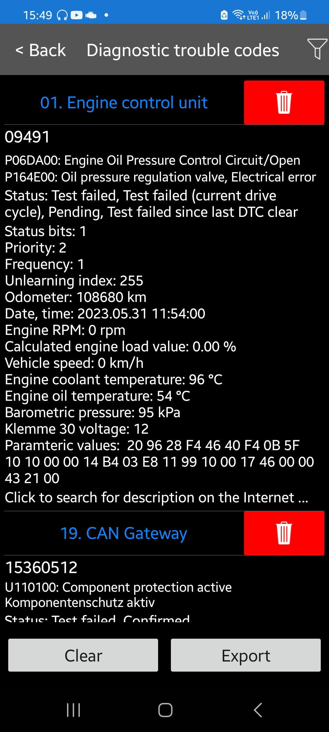

Излезе ми грешка на CarScanner за сензорите на маслото. На 1.4 ТСИ 150 к
с. CZEA. Оказаха се два сензора син и зелен за ниско и високо налягане на маслото. Оригинални от Порше за по 43лв единия. Смених зеления, но грешката остана. Синият за да се смени майсторът каза, че трябва да се демонтира колекторът и ще е играчка. Чудя се дали не е маслената помпа също. Някой да има идеи?

09491 e клапан за регулиране на налягането :) OE 06E115243G

Ивайло Димов написа:09491 e клапан за регулиране на налягането :) OE 06E115243G
Много благодаря! Купих го от Порше за 132лв, ревизия H. Иначе aftermarket го имаше на половин цена, но не ми се рискуваше и исках най-новата ревизия. Ще пиша като го монтирам, дали грешката ще изчезне.

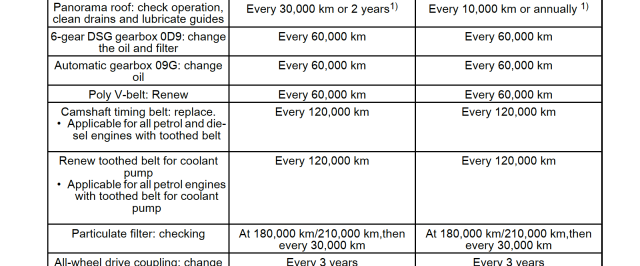

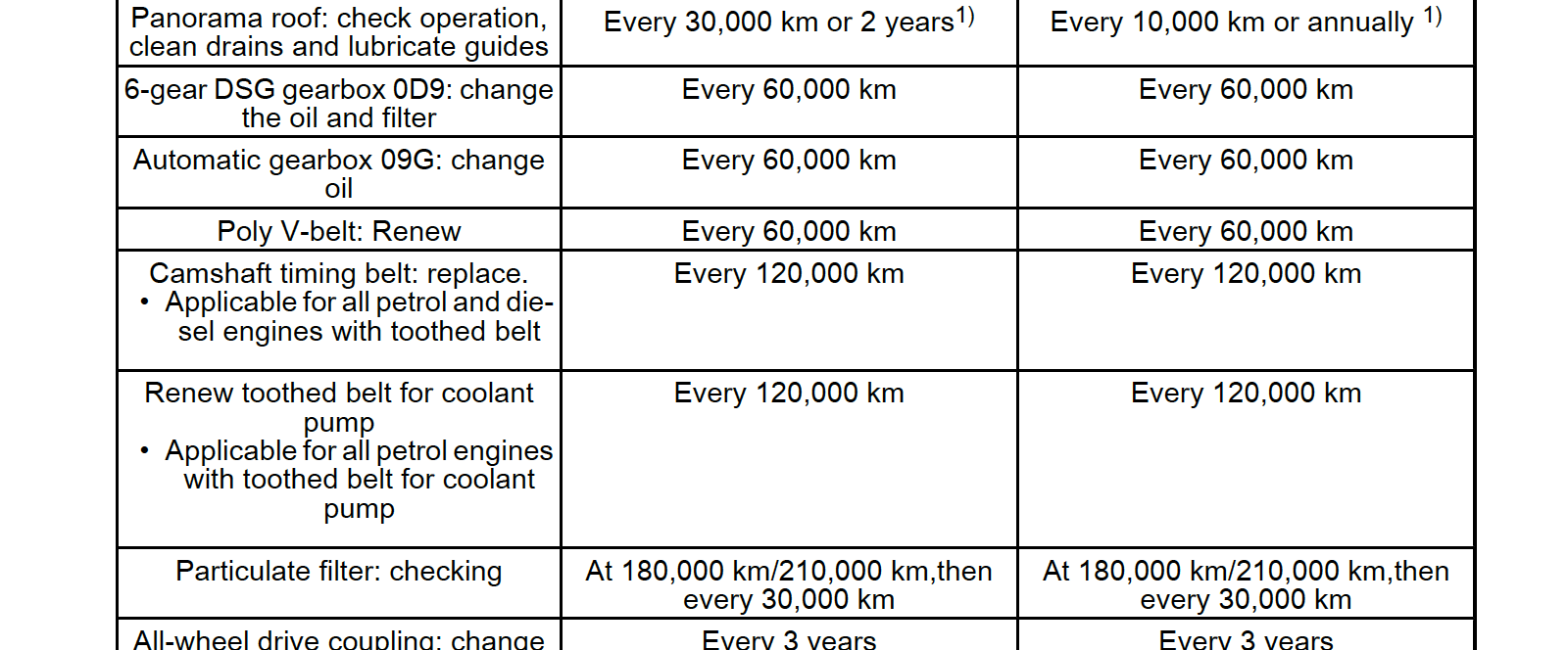

210 хил интервал има само при 2.0 TDI моторите EA288.Бензинките са на 120 хил

Ивайло Димов написа:Преди две седмици имаше проблем с друг колега но с Т6 дизел ,пак подобен клапан и след смяната му се оправи .
Благодаря, след смяната на този "соленоиден клапан" грешката се оправи. Майсторът каза, че клапанът се намирал много близо до тръбите на ауспуха и от високата температура е доста почернял откъм буксата.

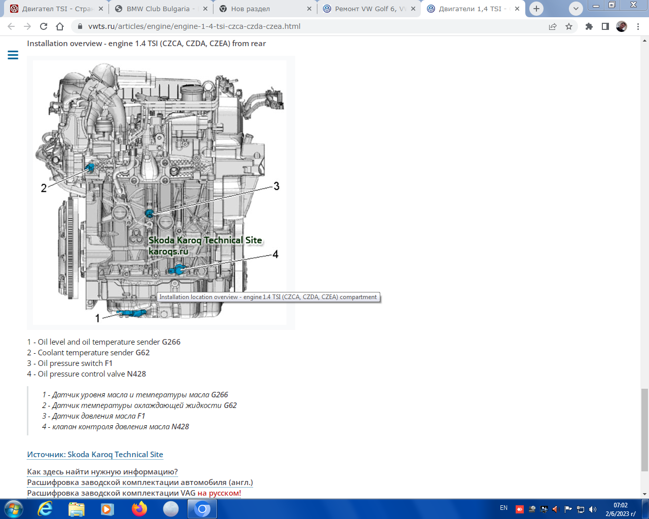

Отзад на двигателя е ,вижда се на схемата .То във вървежа от този клапан няма как да усетиш разлика но е важен за маслената система .
