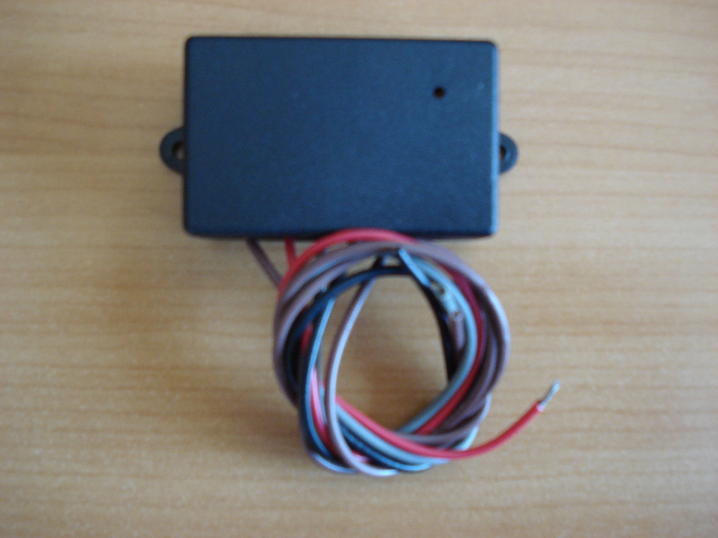

Ето и моето устройство,скоро ще се монтира трайно на колата!
Ето и монтажа,както и клипче как работи! :D

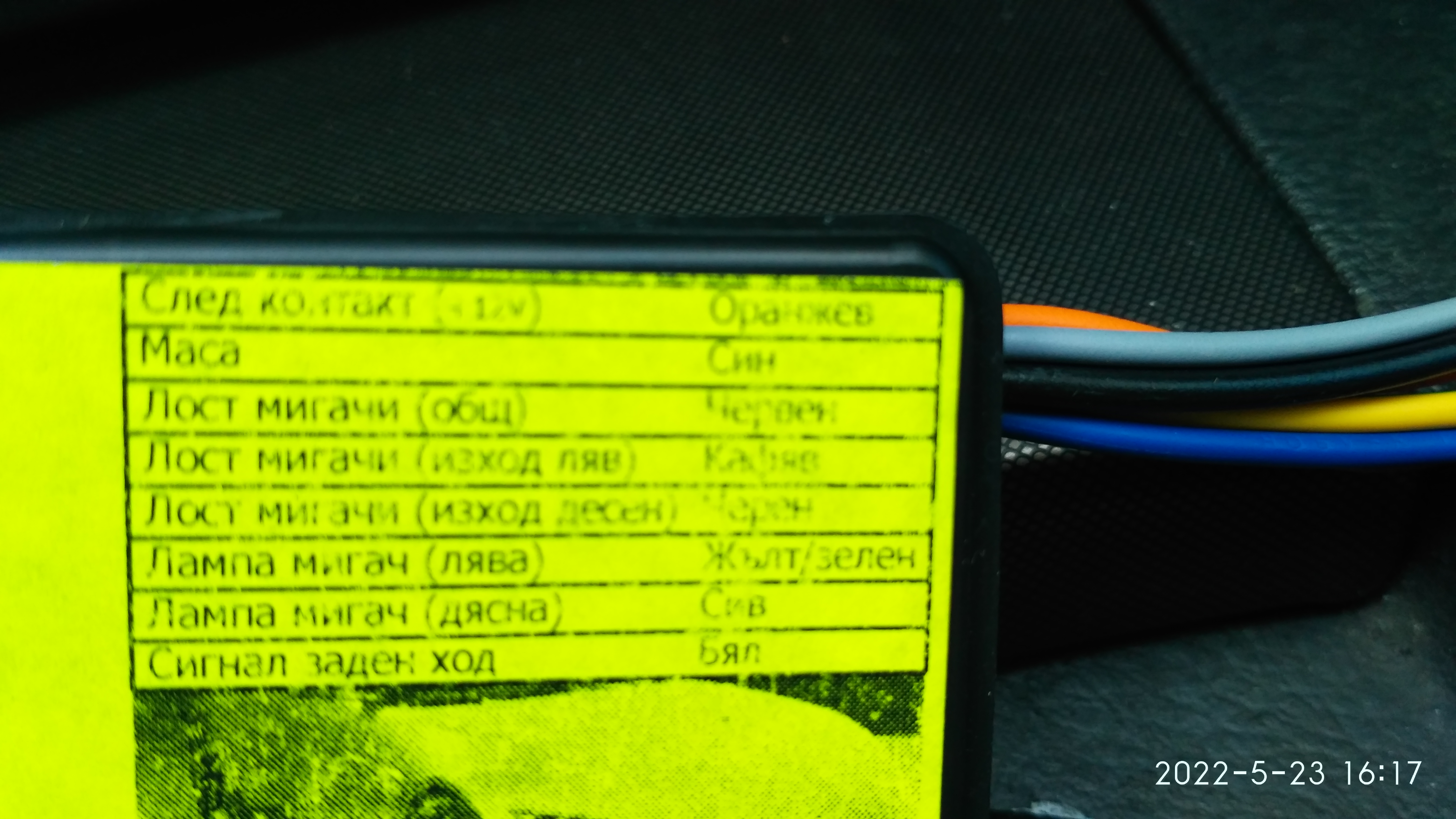

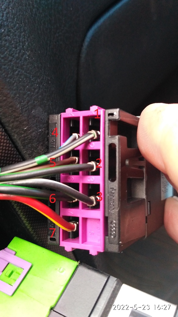

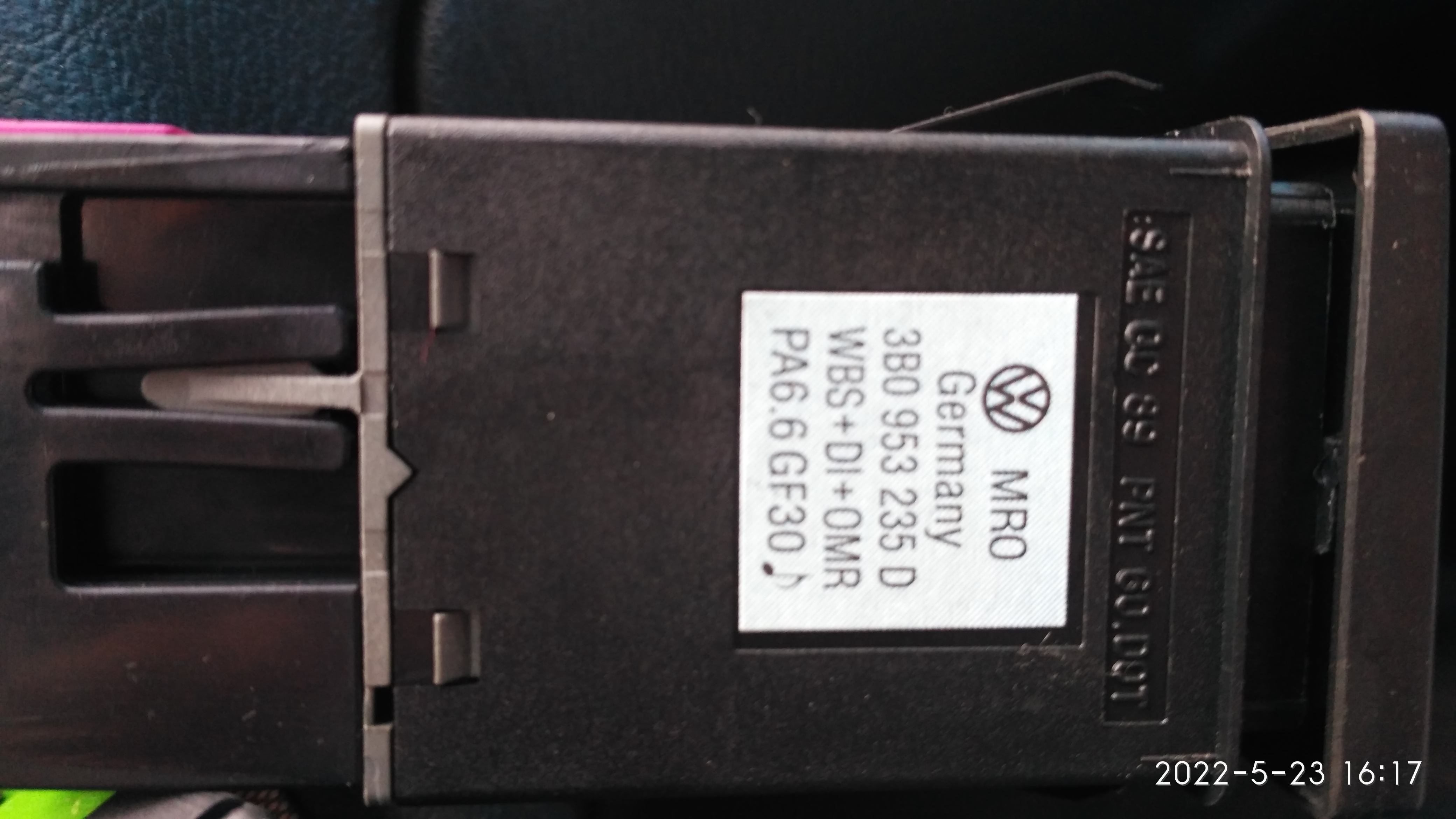

Прегледах всичките коментари, но нямаше нищо със схема на самото реле...
Та аз съм решил (но яко не намеря помощ няма да стане :icon_lol ) да сложа модул за тази благинка, но нещо не успявам да се ориентирам кое, къде да сложа...т.е. пробвах с мултицета да разбера като давам ляв или десен мигач кое къде отива, но нещо не успявам :cry
Та молбата ми е, ако някай знае на аварийните, кой кабел/номер на какво отговаря и ми го спдели, ще съм безкрайно благодарен.
- това е релето
- това е модула
-номерацията на буксите на релето
