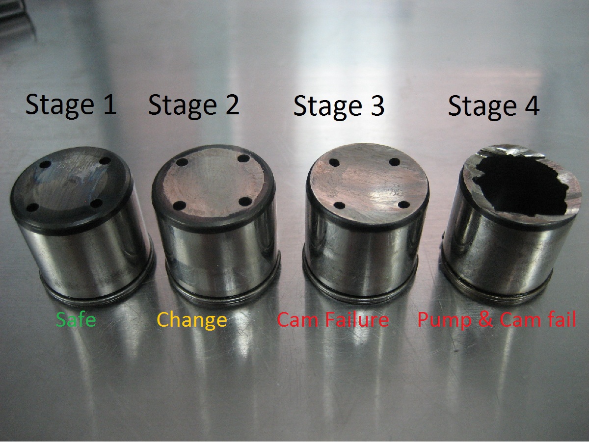

тук ги има за около 80 лв,да попитам какъв ви е моментия разход на место при загряла кола и с изключен климатик моя е около 0.8,а относно парите щом карая ГТИ трябва да си готов за скъпи консумативи :Mr Green Fun онзи ден смених въпросния елемент cam follower на помпата за високо налягане 70лв съветвам те да го прегледаш и уплътнение което е съвсем малко гумено на нея цена 18лв :newsm66.

видимо беше с нормални следи от работа но ...за 70-80 лв. няма какво да му се чудя ще се сменя.
А какви са симптомите за смяна на въпросният елемент?

от всеки един по свестен магазин можеш да го вземеш

Когато сменях бобините във VW Бургас ги попитах за цена на cam follower. Странното бе, че ровеха и търсиха из компютрите си това нещо близо 1 час и накрая, нищо не откриха ... :no
Нямало такъв консуматив, ако се счупило нещо по помпата, трябвало да сменя цялата ... WTF :a035 :aaaa010 :d045 :insane :insane :36 :a070
Аз смених cam follower-а веднага след покупката на GTI-то въпреки, че не бях достигнал още фаза 1 на износване.
Я някой да сподели на колко хиляди километра го проверявате, сменяте ??? Аз четох нещо от рода на 60к ...
