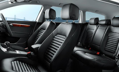

Предните седалки от пасат б6 дали ще се поберат в б5-ца.
Някой колега с б6-ца ще измери ли колко е широка седалката в най-широката и част?
До колкото гледах спецификациите на двата автомобила б6 е малко по-широка.
За този салон става въпрос:

Предните седалки от Корадо пасват на Джета 2,задната с преправяне!
