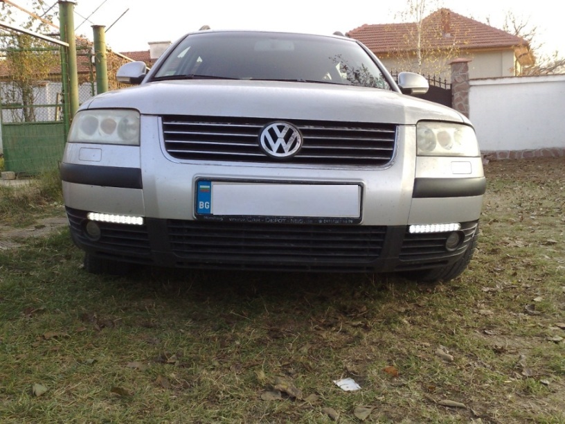

Ето с тези DRL карам от 01.11.11 - засега без никакъв проблем....
Купих ги от Германия - промоция 30 ЕВРО иначе са по 70 ЕВРО.
Имат всички необходими обозначения на стъклото - E4 00RL и т.н. Минах покрай няколко полицейски поста дебнещи за нарушения, но не ме спряха.... дано да е така и занапред....
Колкото до въпроса със сертификата - ами за това са обозначенията на самите светлини. Това е сертификата.
Щом има обозначенията е ОК. Никъде не е казано че трябва да се носят хартиени сертификати за дневните светлини.
Дори в упътването на светлините е написано, че няма нужда от допълнително одобрение. А в това отношение принципно немците имат железни закони и ако пипнат нещо веднага трябва да тичат до TUV. Дори за промяна размера на ползваните гуми....
Монтажа е елементарен.... стига да чаткаш де :lol:
