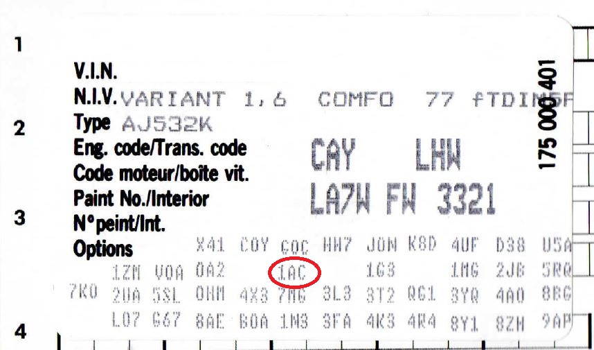

Здравейте колеги! Имам следния въпрос, дали моя Golf модел '10 е оборудван с поне ASR или още по-добре ASR/EDL?
В кокпита имам бутон ASR и при натискане на арматурното табло светва жълтия символ с поднасящата кола, както и на борд компютъра излиза надпис, че TCS е изключен.
При разчитане на PR кодовете от стикера на сервизната книжка установих, че колата трябва да е оборудвана само с ABS (1AC - anti-lock brake system (ABS)).
Прикачвам снимка с опциите, с които е поръчан автомобила.
Ще съм благодарен, ако някои ми разясни имали ASR или няма в крайна сметка.

Мнениеот joro_kem » Съб 13 дек 2014 9:33
щом имаш бутон и работеща индикация - значи имаш. щом пък пише, че TCS е изключен, значи имаш и тракшън контрол.
п.п. за най-сигурно изчакай сняг/лед и пробвай да потеглиш с много газ със/без ASR и ще усетиш разликата :mrgreen

Мнениеот hooligan_sk » Сря 24 дек 2014 18:49
Да, имаш ASR. За мен обаче остава доста необяснимо как може Голф от 2010г, както и моят от 2009г да са само с ASR. Някак си очаквам след като ESP е задължителен във всеки Голф за немския пазар от 10 години насам, че и повече, тук да сме ги настигнали поне при МК6... не било писано явно. :no

Мнениеот GMC44 » Сря 24 дек 2014 22:22
Благодаря за отговора. Още при огледа забелязах, че на бутона е изписано ASR OFF, а не ESP OFF, но това ни най-малко не ме разколеба да купя автомобила. Собственик съм от няколко месеца и за сега съм много доволен - като качество на материалите, като комфорт, като пътно поведение.
По-скоро въпросът ми беше дали въобще го имам, при условие, че на стикера от книжката е изписано само 1АС, съответстващ на ABS, a ASR бутона е някакъв fake. Но явно и твоята машина е подобна модификация.

Мнениеот hooligan_sk » Сря 24 дек 2014 23:02
Не разчитай много на online декодерите. За много от позициите излизат абсолютни глупости. :th_up
