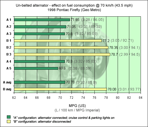

Ето едно линкче, където един човек си е направил труда да тества каква е разликата във разхода, и вървежа със, и без генератор. В крайна сметка извода е, че разхода пада с 10% и идват няколко коня в повече :!:
http://www.metrompg.com/posts/alternator-optional.htm

Загубите от генератора могат да се изчислят като се измери консумацията на ток при типични условия. Оттам се изчислява мощността по закона на ом, оттам принципно може да се изчисли товара на двигателя с отчитане на КПДто на генератора (но трябва информация или тестове за да се докопа такова инфо). Трябва да се добави и триенето в лагерите му и загубите в ремъчната предавка. И за двете неща си има формули, стига да има желание.
За водната помпа - трябват данни за характеристиката на помпата, откъдето предвид сечения, плътност и температура може да се изчисли и т.н. И експериментално може.
Като цяло не са много големи тези загуби обаче. Доста по-сериозен товар идва от хидравлика и компресор на климатика.
