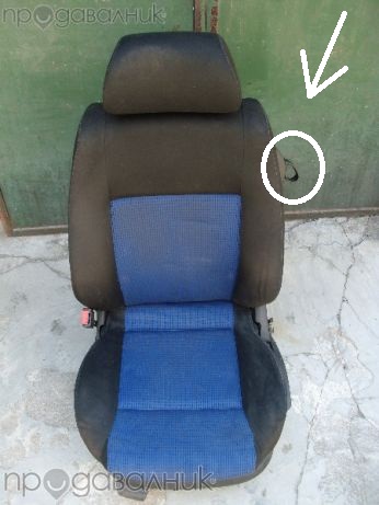

Дръжките на облегалките, които служат за смъкването им при двувратите Голф 4-ки с кои други са съвместими?

Мнениеот klimatronik » Пон 27 окт 2014 17:56
19лв е оригинална от Порше Изток. Иначе карах с една стърчаща тройкова за закрепване на положението :icon_lol

Re: Съвместимост на салони за VW /VAG/.
Мнениеот jocha » Пон 27 окт 2014 18:30
На лупо и поло са същите от моделите около 2000г :th_up
