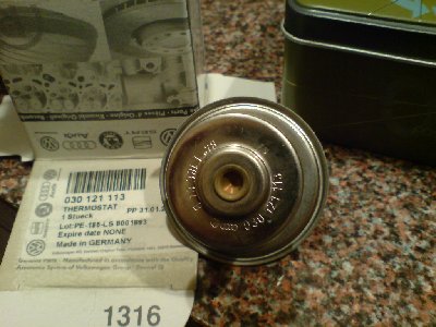

BeckoTDI написа:Потвърждавам, точно заради много положителни мнения си взех такъв. Не искам да си взема по евтин и да сменя 2-3 от тях докато нацеля "точния". До няколко дни ще го сложа и ще кажа как е, че със сегашния при пуснато парно колата седи на 70 градуса, а ако се спускам от Витоша температурата пада до там все едно сега я паля.
Колега как е с оригиналния термостат?И моя се прецака (3-ти по ред ми е )и ми писна вече от термостати.Чудя се да давам ли 58 кинта за оригинален или да си купувам пак от 18 лева.

bobcho написа:Колега как е с оригиналния термостат?И моя се прецака (3-ти по ред ми е )и ми писна вече от термостати.Чудя се да давам ли 58 кинта за оригинален или да си купувам пак от 18 лева.
Сам си отговаряш ;)
3 термостата х 18 лв. са един оригинален. Все още не разбирам защо при толкова недоволни от aftermarket термостати - те все пак се купуват... Взимате един оригинален и забравяте за този детайл.

:) Smeagol познаваш ме , нали знаеш че за фолца пари не жаля...
Ами кво да кажа ,...ето го на 100C -отваря .От Авточойс В.Търново.http://www.porschebulgaria.bg/volkswagen/dealers.html
Мда, надеждите ми бяха в него.
От А+ за скромните 18.00BGN закрепих положението, най-вероятно временно.
ПП В между впрочем изглежда абсолютно еднакво, с този който свалих от колата (оригиналният уж ),и почти нищо общо с този с който в момента работи.
Поздрави от прованса... :) :roll:
