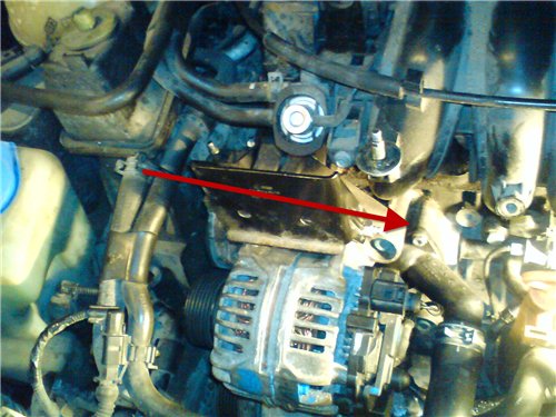

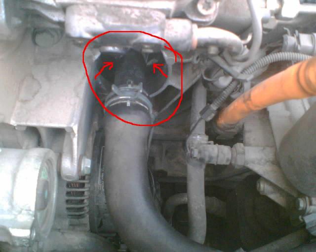

Здравейте колеги можели да ми кажете къде се намира термостата на голф 4 1.8 турбо АГУ мотор. Ако може някакви снимки, а също така какъв термостат е подходящ като марка за този мотор. Благодаря Ви предварително.
anonym0us
Мнения: 1721
Местоположение: ηετρϰζ
Re: Термостат - къде се намира и как се сменя.
Мнениеот anonym0us » Чет 02 апр 2015 16:17
Ето къде се намира, когато застанеш с-у мотора, от щеката за маслото в ляво. м-у динамото и щеката за маслото навътре е напъхан.
А какъв да сложиш, всичко е на късмет. Ако имаш парички за оригинален и си от София, в Порше има.
