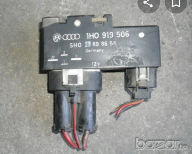

Аз имам питане за голф 3- 2.0 115 2Е. Перката на радиатора включва директно на 2ра степен на около 95*.След смяна на датчика на радиатора включва на около 87*. Колата в движение държи около 90*. Т. Е. перката в момента с този датчик работи почти постоянно. Единствено на спускане падат
градусите до около 80. Долния маркуч на радиатора е студен до около 80-85*.т.е.термостата бачка. От къде идва сигнала за вкючване на перката на 1ва степен. Без климатик съм. И перката 100% е изправна понеже като й разменя кабелите имам вариант да съм само с 1ва степен без 2ра, като градусите на таблото нямат разлика, единствено по-дълго върти за да охлади.

Мнениеот goppa » Нед 20 сеп 2020 20:08
От термошалтера (датчика на радиатора). Той включва перката на 1ва при 95°С и втора при 102°С.

Мнениеот echelebiev » Нед 20 сеп 2020 21:41
Скоро го сменях този датчик понеже смятах че там ми е проблема и разликата е, че с новия включва някъде към 85°С първата степен, стария някъде към 95°С беше по добре и сигурно ще си го върна него. Сега ми хрумва да не би да са ми обърнати кабелите, които влизат в перката(не е букса) понеже преди доста време пак имах проблеми с температурата(вдигаше до 100-105) ходих по майстори и някой може добронамерено да ги е завъртял и вместо 1ва да включва 2ра уж по-бързо да охлажда. Да пробвам ли да махна кабела за първата степен и да изчакам да видя ще има ли 2ра?
А това реле къде се намира и каква роля играе
