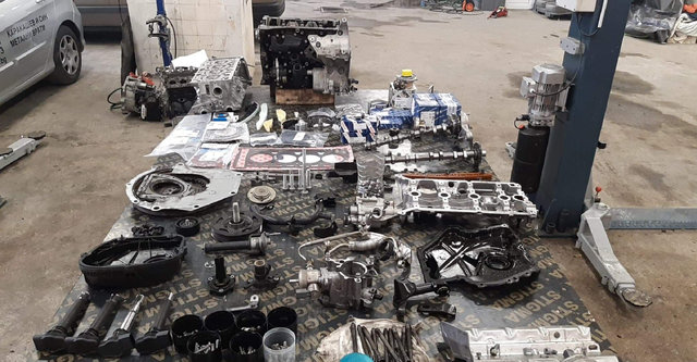

Моторът има много кратка история при мен. Купих колата в края на Март тази година и до счупването и навъртях към 15000км (беше на 116 000км при изваждането и от шоурума). Преглед в сервиз и минаване през TUV без никакви грижи. Била е в движение до последно при предния собственик и с перфектна сервизна история. Прибиране на ход от Германия, после още едно ходене до Германия и едно до Гърция, другото градско в София. Поведението на мотора беше перфектно с изключение на разход на масло около литър за 2000км. Мина едно обслужване и това е единственото, което съм правил. Седмица след това на магистралата за Пловдив рязко загуби мощност и заработи на 3 цилиндъра. Добрах се криво ляво до Ихтиман и там видях, че е стопил електрода на 3-та свещ. Смяна на свещи и размяна на бобините и пак пропуск на 3-ти цилиндър. Мерим компресия - кръгла 0. Прибрах я на ход до София и резултатът от отварянето е на снимките. Изгорял клапан, повърхностна ръжда по буталото и стената на цилиндъра. Предположението е за прецакана дюза, която добре е миела цилиндъра. От тук е ръждата. А от лошото смесообразуване е докарал детонация, която е счупила свещта и клапана. Има и масло по стъблото на клапана и затова ще проверим главата за спукване преди да я върнем.

Точно ми звъннаха от сервиза с добрата новина, че главата е идеална и няма спукване. Разбрахме се да сменят всички клапани, защото и по другите има много коксови отлагания и ако се престъргват ще изтънеят. Буталата са на път. Ще се ремонтира с Kolbenschmidt 40251600 и ще се запазят старите биели на 21мм бутален болт.

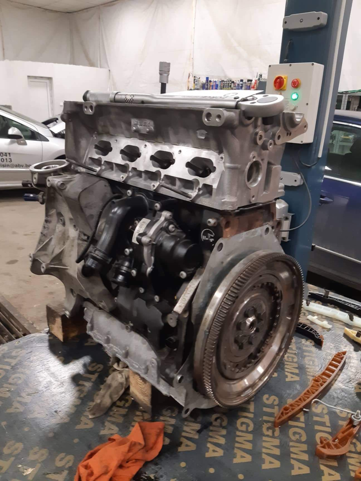

Днес момчетата в сервиза започнаха да сглобяват. До Петък може да е отново на пътя

След 1 ден
