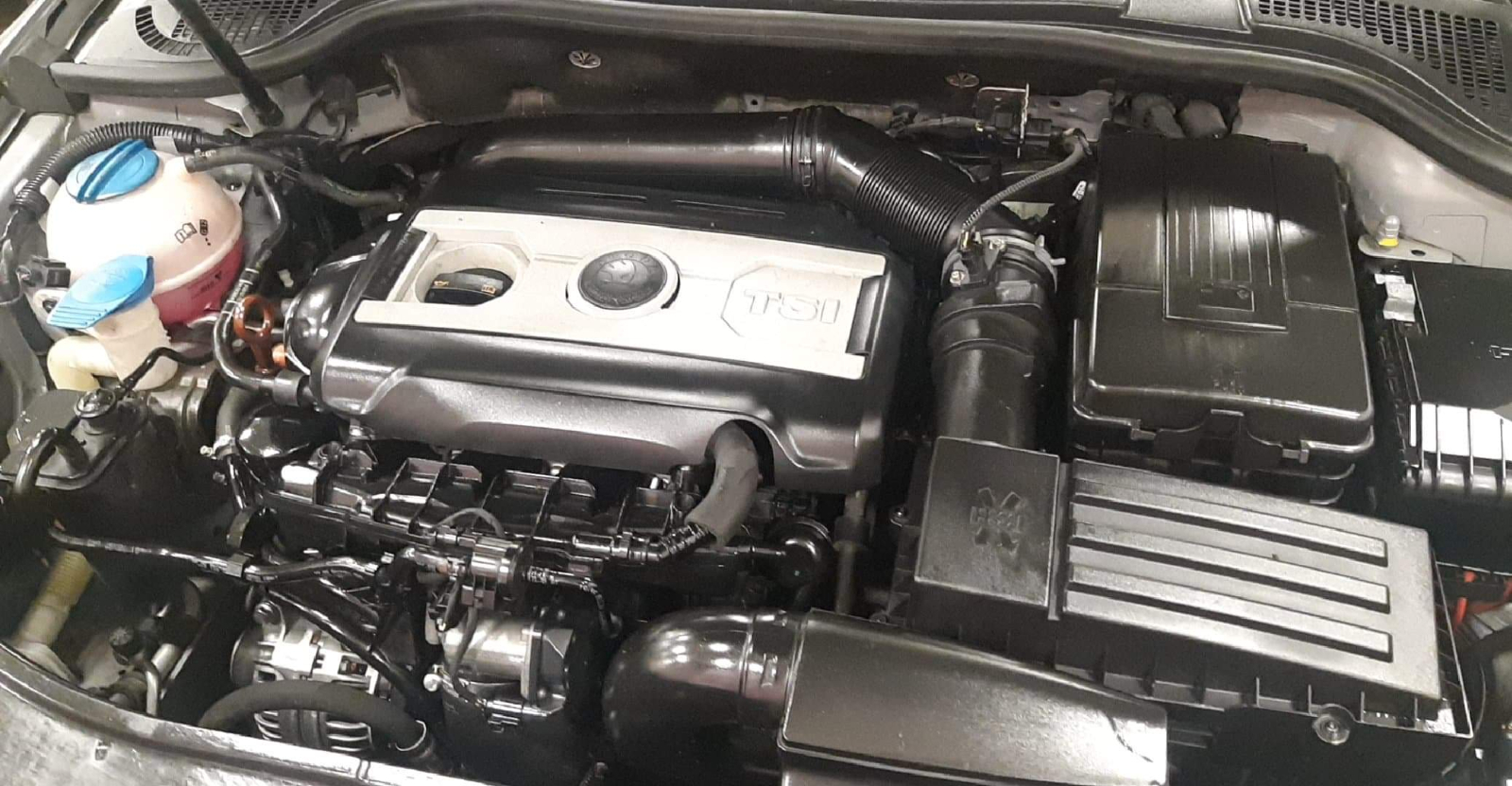

Готов

Мнениеот dimitar_ak » Сря 12 дек 2018 9:52
Закачени са и колекторите. Готов е за качване.
Има снимки и от етапите на сглобяване, но са доста и ще ги споделя само ако има интерес.

Ще дам после списъка на вложените части,защото има неща, за които и аз не знаех. До тук съм на 3100лв. В сервиза е от 8 Ноември, но дефакто работата започна на 12 Ноември.
Това, което се вижда на масата преди сглобяването е:
1. Нови бутала
2. Нови основни и биелни лагери
3. Пълен комплект гарнитури
4. Нови болтове за главата и за биелите
5. Нови дюзи
6. Нова водна помпа
7. Нова маслена помпа
8. Нов ангренажен комплект - 3 вериги, водачи и обтегачи

Мнениеот dimitar_ak » Пет 14 дек 2018 17:58
На финалната права

Мнениеот dimitar_ak » Пет 14 дек 2018 20:58
Zdravko Zankov написа:Доста бавно пипат в тоя сервиз.
Колата е напълно сглобена и в движение. Ще я взема в Понеделник
