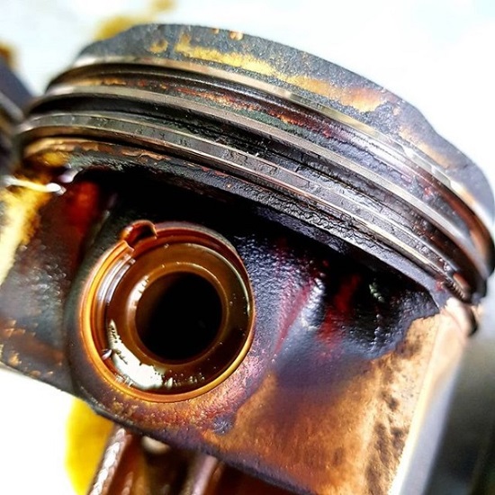

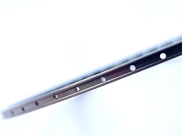

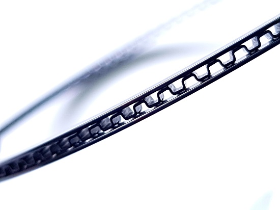

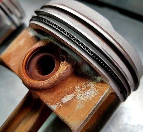

Има ли колеги запознати малко повече с новите ЕА211 мотори да споделят малко информация.
Реших да попрочета малко за тях и попаднах на едни теми при братушките, и там едно горене на масло едно чудо
https://www.drive2.ru/users/suslikrus/#blog
До колкото разбирам заради неподходящи маслени сегменти след около 100 000 става филма, лекуват ги със смяната им:
