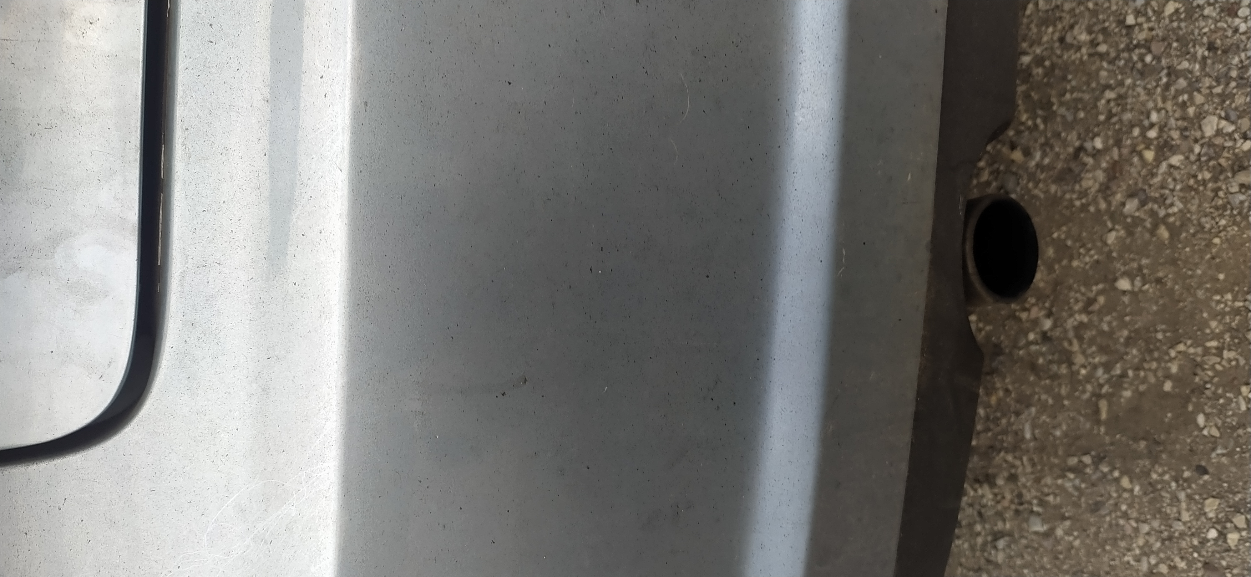

1.6 BSE - 0,5л на 300-400км. Ако го настъпвам повече отива на 0,5л на 50км :screwy
Пробвано с 5w30/5w40/10w40.

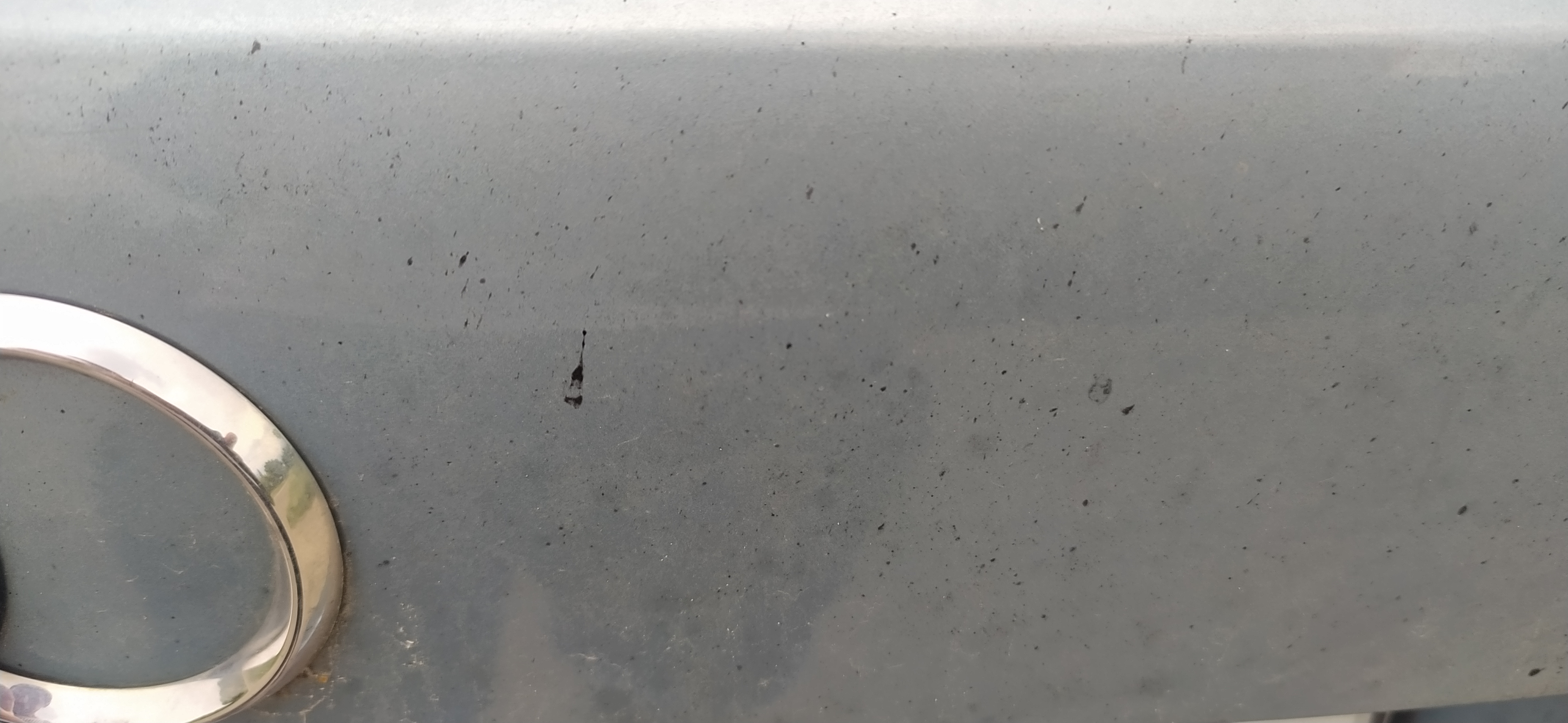

Е там е работата че са сменени преди 5-7000км.
Интересното е че при такъв разход на масло, отзад няма димна завеса, а саждите по бронята са минимални.
Възможно ли е катализатора да филтрира толкова добре че отзад почти да няма следи. Течове също няма.

dontaskdontsay написа:Възможно ли е катализатора да филтрира толкова добре че отзад почти да няма следи.
Едва ли. Странното е, че не цапа при такъв разход на масло. Пловин лтр. на 50км при стъпка е стряскащ разход.
Казваш, че няма и течове.
Нещо не е както трябва, но какво... дори за масларка е голям разход.

много голям разход при положение ,че сегментите са сменени измерихте ли цилндрите дали не са елипса ?

Мнениеот dontaskdontsay » Вто 28 юни 2022 10:46
И мен ме съмнява че може да има елипси. Не сме присъствали на ремонта, нито пък получихме фактура за сменените части. Само снимки на разглобен двигател ни пратиха. Общо взето историята е малко сложна с ремонта му. Знам само че сервиза е някъде в студентски град.
Със сигурност го гори понеже свещите на 3-4 ти цилиндър са доста зле и периодично ги почиствам от нагар. То видимо се вижда как се стича маслото по цилиндъра.
https://youtu.be/Wdn-ESE_OhA
А ето и снимки на задницата. При този разход а да е толкова чист :gruebel Бах тоо катализатор ако филтрира толкова добре :screwy
Не е мита от поне месец!
