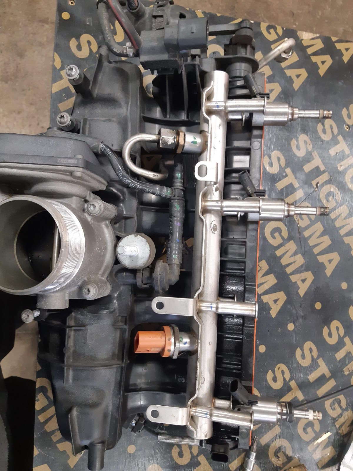

Zdravko Zankov когато ти звъни телефона по 30/40 пъти на ден всичко става бавно. Аз съм човека събирал този мотор и за TSI мога да напиша дисертация. Има само 24 часа да изчакаш да стегне херметика на държача на валовете. Събирането на този мотор е 5 дена с технологичното време. Само на мотора. После редиш изпускател. После скорости . После пъхаш мотора в коша . После редиш инсталация смукател полуоски и прочие. Колкото до сегмента сега ще ви обасни . Снимките които Димитър е качил първата на сегмента с молките дупки е проблем технологичен и от там има разход на масло. И другата снимка с сегмента с по големите дупки сегмента работи отлично защото има място да обере маслото и да не го допусне да отиде в горивната камера. Много голям проблем на TSI са инжекторите. На Всеки 100000 км се подменят по предписание на VAG мисля че съм му пратил снимки и ако може да ги качи да видите при кола на 120000 как са запушени. Много мога да говоря за тези мотори. Даже тази седмица ще отварям още един който лампата на маслото Светка за ниско налягане при ниски обороти . Налягане на уреда има но не съм сигурен че е истина това. Ще отворя лагерите основните и ще подменя помпата. Също така клиента иска да обслужва и веригите. Ако някой иска да се свърже с мен 0897878297

Мнениеот dimitar_ak » Съб 12 яну 2019 22:03
Това имам, като снимки на дюзи
