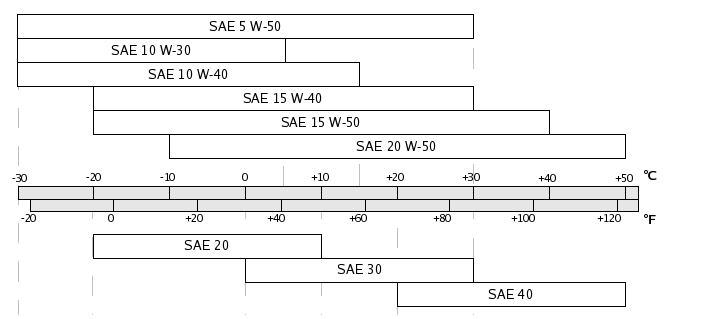

Ето и защо е все едно дали ще е 15W40 или 15W50 за зимата (както го дават заводски) :
Понеже графиката за повечето хора остава неясна,идва да покаже от колко до колко градуса маслото остава с приблизително едни и същи свойства т.е. не става значително по-рядко или по-гъсто.В случая за 15W50 то остава такова от -20 до +40 градуса.За 15W40 е така от -20 до +30 градуса.
Караме с 15W50 сумарно 5 автомобила VW , 3 са 1.8 моно, два са 2-литров 115 коня.Никакви проблеми с нито един от тях и лято и зима и при -30 дори.Върти си като хората,повдигачите си млъкват след 2 секунди. Изводите са си за вас

@ ZFA
Не мога да разбера как масло 5w50 е до +30, a 15W50 е до +50... Тази графика нещо ме смущава, по скоро трябва да са до +50 и двете, нали едното е зимен индекс , дясното /50/ е "летен"....
