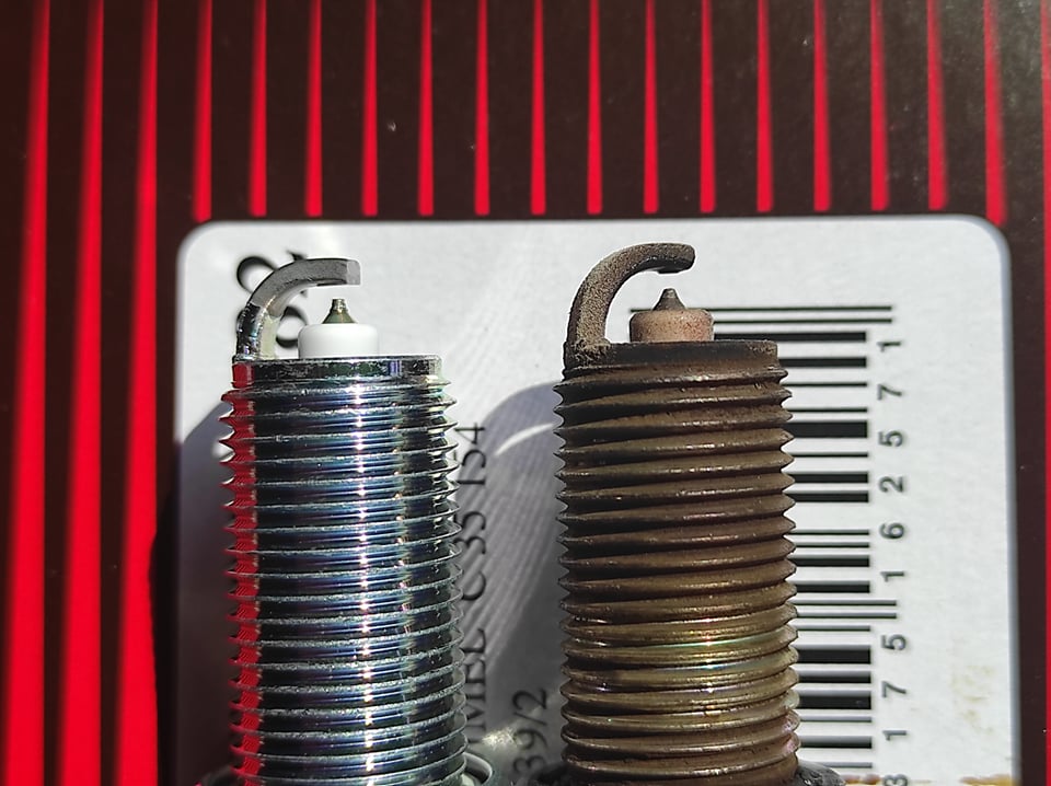

Свещ на 112к :th_up

На тези свщи по памет им дават интервал за смяна 90х.мили ...така че е нормално така да изглежда....
