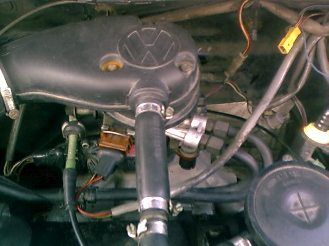

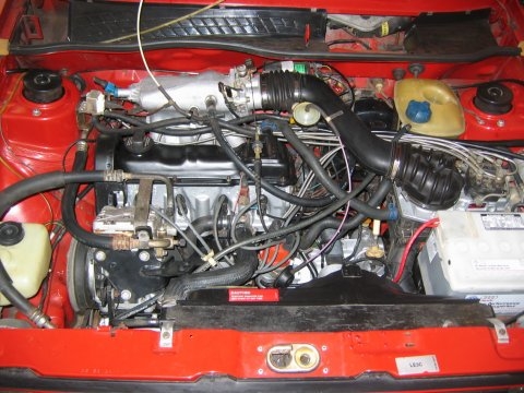

- PuShE_
- Мнения: 1350
- Регистриран на: Пон 15 дек 2008 23:58
- Автомобил: Passat 3b5
- Двигател: AFN 1997
- Местоположение: Варна
Re: разлики между моноинжекцион и инжекцион
това е за VW,другите са подобни
