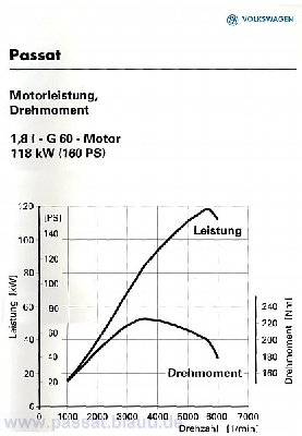

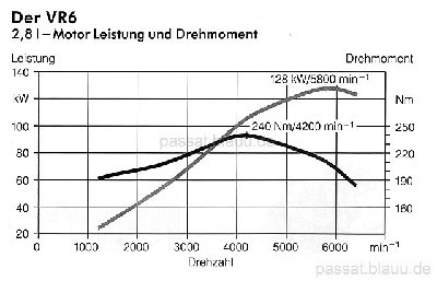

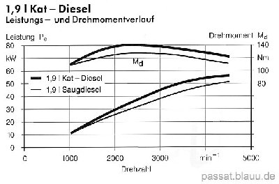

Ето на някои мотори които имам heavy metal zork

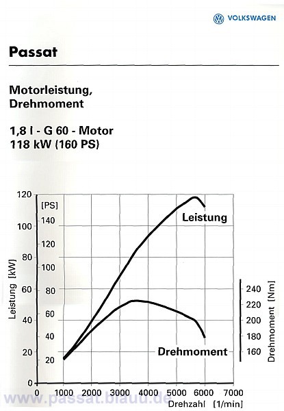

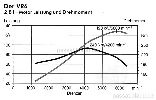

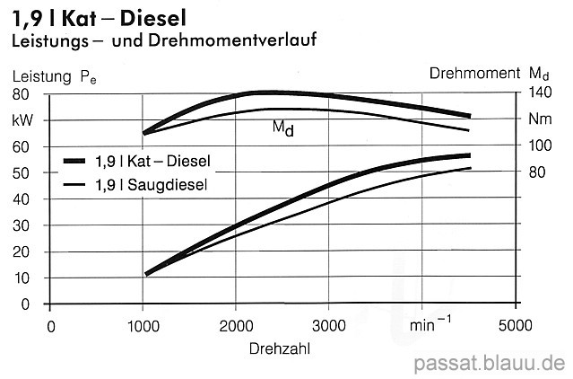

още една
