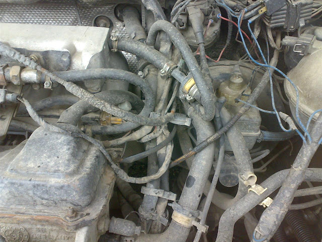

Въпросите са ми доста много,затова ги пускам и снимките заедно с въпросите вътре в тях.Единия въпрос е за охладителната система,как се свързват маркучите,кой къде влиза,ако е възможно с снимки,къде би трябвало да е термостата,останалото е на снимките.Благодаря предварително за отговорите и се извинявам за лошото качество на снимките :bowdown
Ако тази тема не е за тука,моля да бъде преместена в подхоящия отдел :bowdown
Първата снимка е за охладителната система и основните датчика,кое за какво е.
Тука е рейката на дюзите,каква е ролята на този отвор?
Още два отвора с неизвестно предназначение :banghead:

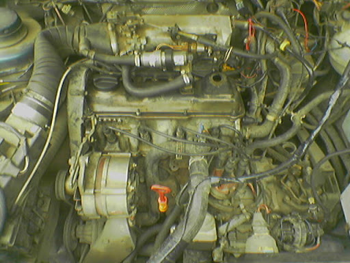

Тука има един датчик,само че е на другия двигател EV 1.8 8V 112hp,при този двигател 1.8 8V PB 112hp,този датчик го няма.

На предпоследната снимка в отвора стои датчик за налягане на маслото!
Термостата е отдолу под водната помпа

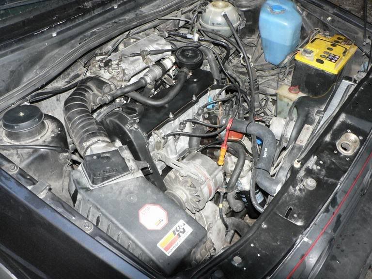

Над масления филтър на третата снимка също е датчик за налягане на маслото
Маркучите водните
така са моите на PF мотор, при РВ е същото

Колега,мерси за бързия отговор,интересуваме от към радиатора,единия го виждам къде отива,но другия и там от помпата е голяма плетеница,не мога даим схвана на някои спатиите.Отделно този самостоятелния извод,къде отива.Ето на снимката самостоятелния извод

Тоя самостоятелния отива към радиаторчето на парното
това се вижда от водната помпа единия отива към главата а в долния край на радиатора има един който отива от радиатора към термостата.
За съжаление нещо не немирам снимки в момента. Утре ако времето позволява снимане ще ти ги нащракам маркучите

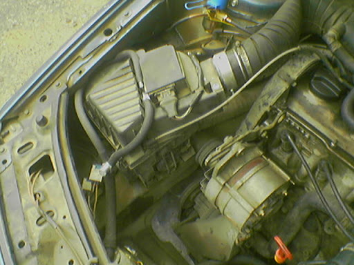

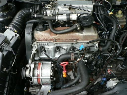

Айде колеги,одарете по едно рамо,така от по горното,не разбрах тука какво има
И малко повече информация за инжекциона,от стария двигател
И от новия
Интересуваме,дюзите на едни пин ли са вързани,гледам че една букса излиза от там :talk:

Щом е от ПБ, значи има МФА => може би на първата снимка мястото е за датчик за температура на маслото. Със стандартната резба си е, като при останалите датчици за налягане.

Датчик за налягане на маслото бял, в първото си мнение съм го споменал. Понеже трябва да са точни по параметри, вече някой колега с РВ мотор ще трябва да го отвие неговия и да каже какво налягане пише на самия датчик. Аз мога да ти кажа моя какъв е, но е PF мотора, а може да има разлика

Значи са два датчика за маслото.Това значи че мога да сложа на мястото на долния екстрите.Сега остана да видим този изход от рейката за инжекциона,с каква цел е и съответно от стария мотор с механичната инжекция,датчика на колектора.Благодаря колеги за информацията.Имам и един въпрос за тройника на главата,единия датчик е за температурата,той е като на моя стария двигател,без букса,но има още един датчик с букса и влиза надалу в тръбата,той с каква цел е? :banghead:

Значи при огледа отзад на двигателя,не намерих отвор,ако правилно съм разбрал,маркуча от по долната снимка,влиза в радиатора на парното,но къде влиза,след като излезе от него :banghead:

С жълтото влиза в радиаторчето на парното, с червеното излиза от него и влиза в една желязна тръба от която се отклонява с бялото за долния край на разширителния съд, а самата тръба свършва някъде зад масления филтър. Със синьото маркуча е в горния край на разширителния съд
Ето и останалите общи снимки

Само едно остана,което не мие ясно,значи прилагам 1та снимка,този маркуч не муе мястото там,като гледам по твоята снимка,той отива към радиатора,на неговото място на 3ка,какво има и къде отива и влиза тръбата с червения контур от твоята снимка?

Ми забравих :oops: при мен от тия маркучи за охладителя е хваната вода за и от изпарителя и затова не изглеждат като трябва. Изпарителя е при радиатора отпред и не се вижда май на нито една снимка!

Колега,не видях по-горе в темата да са ти писали,но това със синята букса на всмукателния колектор е ел.дюза за пускане на студен двг при механичната инжекция.При ПБ,при пускане на студен двг основните дюзи впръскват гориво по-продължително време и такава дюза няма.На другата снимка не виждам добре,но мисля,че отворът на рейката е за връщане на горивото в резервоара.Входния маркуч на горивото влиза отстрани на рейката в регулаторът на налягането на горивото.Утре ще погледна за по-сигурно! :)
